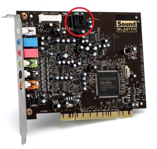

Tak to jest dokładnie ta karta. A jeśli chodzi o ten śledź to mogę go jedynie włożyć do wejścia na karcie podpisanym jako AUX IN - na zdjęciu widać że reszta wejść na płycie karty nie zostało przylutowanych.
Czy w tym Aux in będzie też cyfrowe wejście ?
Niestety nie wiem...

raczej powinno być. Zobacz czy na śledziu gniazdo cyfrowe nie jest opisane digital I/O. Jeśli jest to w ustawieniach karty musisz zmienić z Output na Input.
KoFi miał na myśli raczej gniazdo wewnętrzne, zakreślone na pierwszej fotce.
Niestety, to może nie być takie łatwe. Kiedyś miałem Audigy SE i tam, mimo oznaczenia na śledziu "I/O", nie było możliwości uaktywnienia wejścia cyfrowego. Albo dokładniej: mi się nie udało uaktywnić. Trzeba było ponoć dokupić specjalny kabelek jak na drugiej fotce.
Czyli wygląda na to, że także w przypadku Audigy 4 w celu używania wejść cyfrowych trzeba dokupić ten moduł.
gniazdo wewnętrzne przecież jest wyraźnie opisane i jest to analogowe wejscie AUX (uniwersalne)
wejście wyjscie cyfrowe jest na górze tylnego śledzia typ "mały jack" co zresztą widać po załączonym przez Ciebie zdjęciu "cyfrowego modułu".
