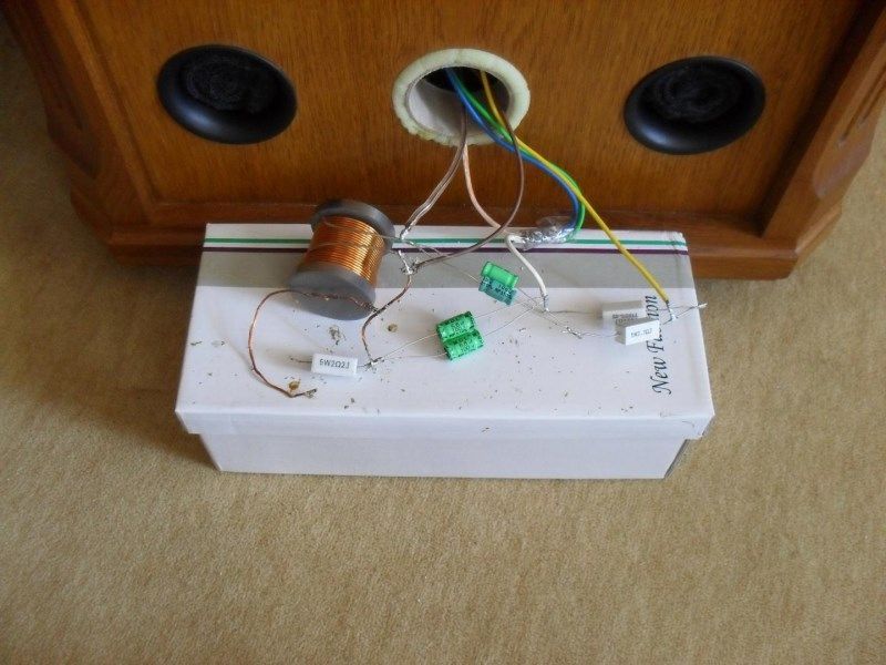

Ja od ok. trzech miesiecy testuje sobie zwrotki dokonujac zmian w schematach i parametrach elementow i tu zmiany w dzwieku bywaja nawet bardzo spore, ale to ze wzgledu na czesto znaczna ingerencje w uklad i zasadnicze zmiany parametrow elementow.
W tym celu - do testow - kupilem najtansze elementy (oprocz cewek - te solidne), otworami b.r. wyprowadzilem kabelki i na pudelkach od butow :-) utworzylem takie male pajeczynki i sobie tak wymieniam i kleje cyna elementy, co wymaga bardzo niewiele czasu. Np. na te chwile wyglada to jak na fotce i dzwiek jest taki, ze ten uklad juz chyba zostanie. Wypadaloby jeszcze tylko - dla przyzwoitosci - kupic troche lepsze czesci, umiescic na plytkach, a te z kolei wewnatrz kolumn.
Ale oczywiscie juz mozna sluchac i jesli ktos ma ochote zapoznac sie jak kolumny brzmia - na takich zwrotkach :-) - to zapraszam.

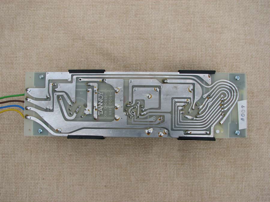

i kolejne pytanie - przerywają mi trochę ze starości przełączniki przy wysokich. Muszę je przeczyścić... i pytanie jak się do nich dostać? Wystarczy odkręcić te panele z napisami czy trzeba demontować głośnik?
Z zakupem nowych paneli (tych blaszanych czarnych maskowniczek z napisami) bedzie problem, ale sledz na Ebay-u.
Aby miec spokoj z przelacznikami i aby nie kusilo wciaz przelaczac, to najlepiej zmostkowac styki na plytkach drukowanych zwrotnic - u siebie tak zrobilem.
Jeli SRM 10B maja zwrotnice tak samo zamocowane jak w SRM 12B, SRM 12X, lub Little Red Monitor, a sadze, ze tak, to musisz odkrecic glosniki, nastepnie te czarne maskowniczki, pod ktorymi znajdziesz cztery blachowkrety mocujace zwrotnice. Odkrecaj te blachowkrety i jednoczesnie przez otwor glosnika przytrzymuj reka zwrotnice aby niepotrzebnie gwaltownie nie spadla na gabke tlumiaca tylnej sciany monitora, jak odkrecisz ostatni blachowkret. Nastepnie wyjmij zwrotnice przez otwor glosnika.
Do odkrecenia glosnika i maskowniczki bedziesz potrzebowal dwoch kluczykow imbusowych, natomiast do tych blachowkretow wkretaka krzyzowego.

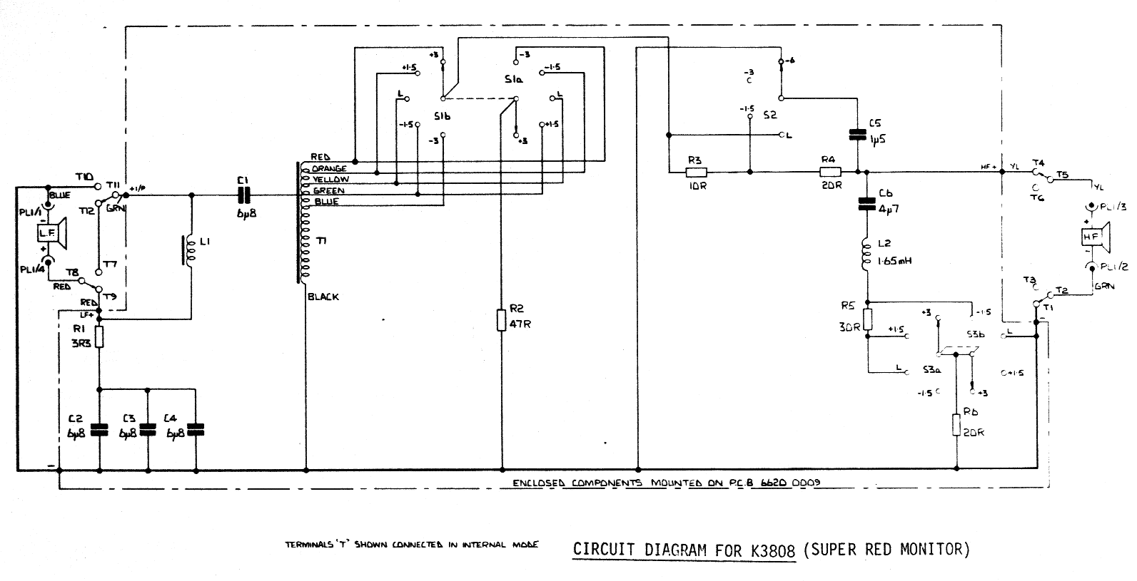

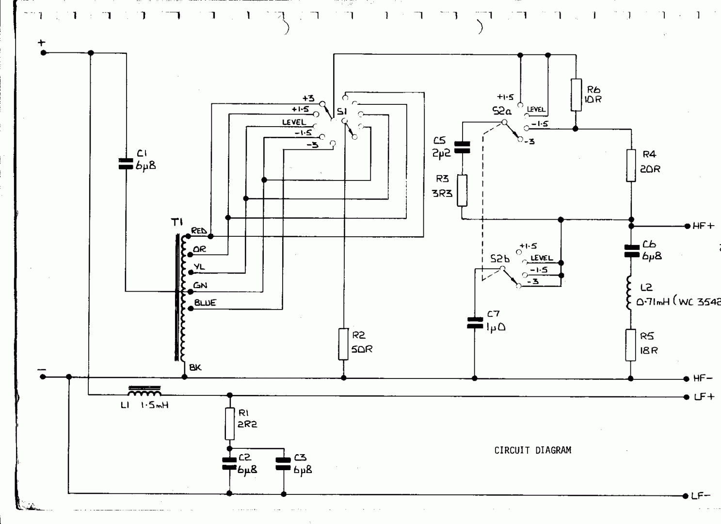

Robilem to juz dosc dawno, ale trzeba zobaczyc na schemacie zwrotki, ktory odczep cewki oraz ktore styki (nogi) przelacznikow odpowiadaja polozeniu neutralnemu i odpowiednio je zmostkowac na plytce drukowanej. Na schemacie neutralny odczep cewki jest oznaczony jako " YL ", lub " YELLOW " natomiast styki przelacznika jako " LEVEL ", lub " L "
Nie mam w tej chwili zdjecia zwrotki od moich monitorow, ale zalaczam od monitorow z 15-to calowymi glosnikami K3808, ktore maja az trzy przelaczniki, oraz jej schemat, a takze schemat zwrotki od moich monitorow, gdzie sa dwa przelaczniki jak w twoich.

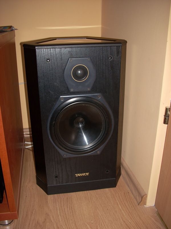

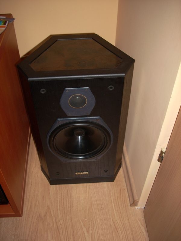

Chcąc odświeżyć wątek pochwalę się swoim nowym nabytkiem.Udało mi się kupić kolumienki Tannoy 607 z serii sixes.Mają bardzo ciekawą, sześciokątną obudowę.Jak na kolumny podstawkowe są duże,mają 50 cm wysokości,32 szerokości 23 głębokości.Posiadają 20 cm głośnik niskotonowy i aluminiową kopułkę wysokotonową.Wewnątrz kolumny są mocno wytłumione.Głośnik niskotonowy przyklejony jest za pomocą masy przypominającej plastelinę do wregi..Zaciski głośnikowe są solidne,umożliwiają bi-wiring oraz akceptują wtyki bananowe.Dosyć o budowie pora na dźwięk.607 grają dźwiękiem energicznym, troszkę suchym.Potrzebują ciepłego wzmacniacz inaczej mogą zagrać zbyt ostro.Tony wysokie są lekko wyeksponowane grają dosyć analitycznie.Średnica nie odbiega jakością od sopranów.Wokal ładnie wybrzmiewa,fortepian brzmi naturalnie.Tony niskie jak na kolumnę podstawkową robią wrażenie.Jest ich dużo,potrafią zawstydzić niejedną podłogówkę.Potrafią zejść naprawdę nisko, jednak są dosyć szybkie nie ma mowy o muleniu..Uważam,że za cenę 340 zł(tyle zapłaciłem) stosunek ceny do jakości jest bdb.Z czym porównywałem kolumny: Monitorki od Yamahy Pianocraft 810,Infinity RS 3001.post-28034-0-62106800-1347642326_thumb.jpgpost-28034-0-18182600-1347642337_thumb.jpg
Tez dzis kupilem te kolumny...mozesz mi powiedziec z jakim wzmacniaczem ich sluchales, jakie wrazenia po roku czasu?
Wieza STEREO Technics :)
napisz do wlasciciela,
sa juz poniszczone troche,

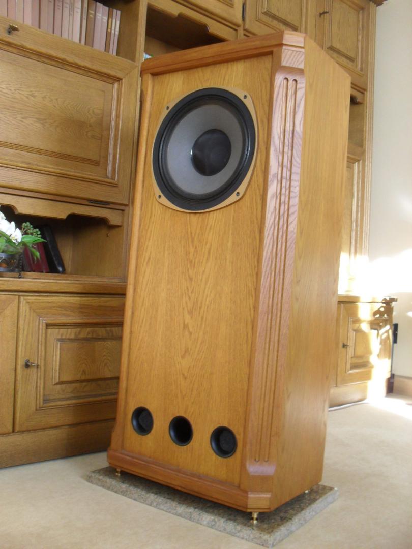

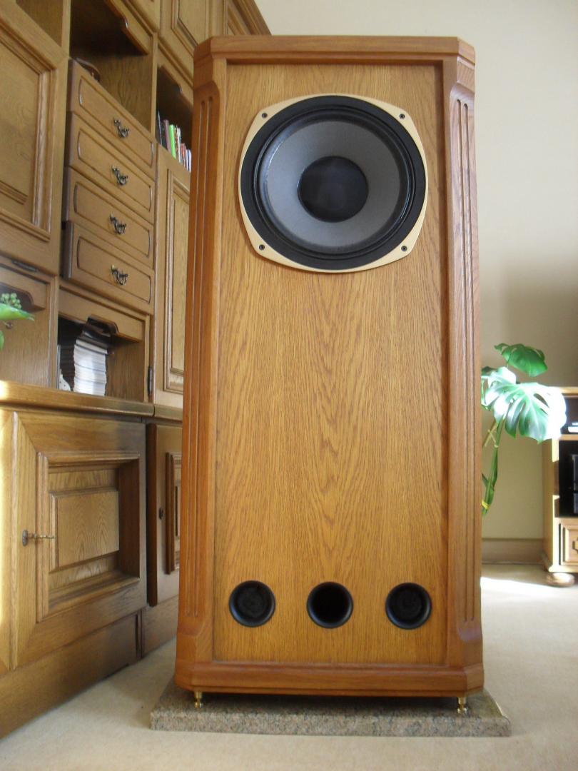

Wreszcie dotarlem do samej koncowki zakonczenia budowy moich podlogowek na glosnikach, ktore daja mi wybitny dzwiek, a ktorych od lat nieznudzenie slucham z monitorow. Jesli jednak chodzi o design tych monitorow, to nie do konca satysfakcjonowaly mnie, a i odwiedzajacy sluchacze roznie na nie reagowali. Dla jednych piekne i byli zdziwieni, ze jeszcze cos chce kombinowac, a chcac cos zmieniac majac taki dzwiek, okreslali nawet jako grzech z mojej strony, a byli i tacy, ktorzy wypowiadali sie o nich, iz graja wspaniale, ale za piekne to one nie sa :-) No i tak po dlugim czasie meki z obudowami i ze zwrotkami, ktorymi "formowalem" dzwiek przez co najmniej 3 miesiace (nie bylo niemal dnia, abym czegos nie wylutowywal i wlutowywal w zwrotkach), niemal zakonczylem te budowe - zostalo jeszcze sie troche pomeczyc nad portami b.r. i wykonac maskownice. No i jakos tak sie udalo osiagnac dzwiek jeszcze troche wyzszych lotow jak z oryginalnych monitorow. Sluchalo ich - jak dotad - siedmiu sluchaczy (nie nowicjuszy) i wszyscy - lacznie ze mna - tak stwierdzili. Tak ze na pewno jest satysfakcja. Na te chwile tak wygladaja:
Edytowane przez Lutek
> Marek.S
Dzieki ! Najwazniejsze, ze super graja..., jak sie okazalo nawet lepiej od oryginalnych fabrycznych monitorow na tych glosnikach.
