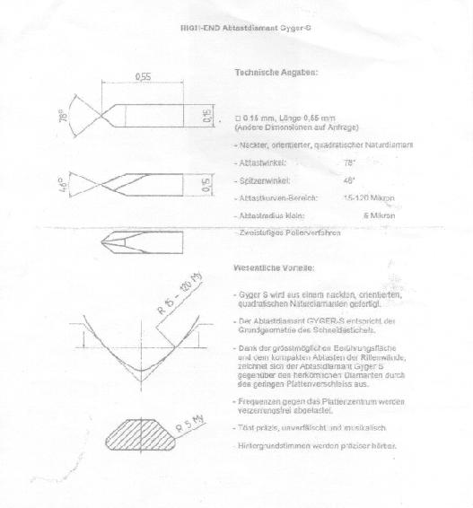

No dobrze Panowie- to teraz kto ma mikroskop i wkładkę z igłą o szlifie Gygera będzie się mógł pobawić.
Na zdjęciu pierwszym jest rysunek jak to ma wyglądać z wymiarami. Rysunek pochodzi ze źródeł, czyli
szlifierni Fritza Gygera ( jak ktoś dojdzie do wprawy, naogląda się i będzie umiał już wymienić igiełkę to go mogę skontaktować
z człowiekiem, który to szlifuje- on sprzeda mu sam oszlifowany kamień i będzie można sobie wkleić ;-) czyli
jak mawiał pan Słodowy - diy ).
Drugie zdjęcie to szczyt igły o średnicy 0,7mm- czyli duża igła. Kiedy zobaczycie na swoich igłach (gramofonowych oczywiście)
"placek" takich rozmiarów jak ta jasna kropka, to to właśnie jest uszkodzenie igły, które już powoduje
niszczenie rowków płyt i wzrost zniekształceń.

Chyba się wygłupiłem. Im więcej przygląśdam się pięknemu zdjęciu, które przysłał Alexander tym bardziej jestem przekonany, że to artist's rendering, czyli obrazek syntetyczny, rysunek czy jak to nazwać. Ale dość dobrze ilustruje o co chodzi z tym zużyciem. Ale oczywiście obraz jest wyidealizowany, dziwnie ostre granice pola "startego", no i to białe tło... Alexander przyznaj się skąd wziąłęś tę ilustrację, co to jest?

Przy okazji: Czy dysponujesz może wyraźniejszymi rysunkami innych szlifów Gygera. Bardzo chciałbym postudiować różnice między GygerI, Gyger II i GygerS. Niestety ten rysunek, który udostępniłeś jest prawie nieczytelny.

I pocóż miałbym to robić? No dobra do rzeczy: to co zamieściłem to skan zdjęcia z artykułu pochodzącego
z artykułu J.Gordon Holt zamieszczonego w czasopiśmie Stereophile Vol. 1 no.3 czyli w czasach delikatnie mówiąc
odległych. Sorry Profee jest to zdjęcie z mikroskopu... Co prawda białe tło jest nieco mylące, ale wzięło się ono stąd,
że jest to wycięty fragment całości i wyciecty tak by dobrze było widać to o czym mowa, czyli samą igiełkę. Resztę sztuczności dorobił druk fotografii i mój skaner. No i jeszcze musiałem zmniejszyć to do rozmiarów akceptowalnych przez Forum.... Podobnie szkic szlifu Gygera wypadł kiepsko po kilkukrotnym zmniejszaniu rozmiarów pliku.
Nietety nie dysponuję aparatem cyfrowym, może wyglądałoby to lepiej i czytelniej. Plik czytelny ze skanera to około
0,8 Mb.
