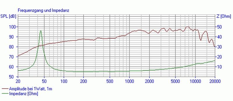

Zwracam uwagę na charakterystykę kolumn, nie jest liniowa. Ale nieliniowość jest nieprzypadkowa, tak chciał projektant (odniesienie do 1KHz):
- 45-120 Hz podbicie
- 3-5 KHz osłabienie
- 5 -15 kHz podbicie
No i gra.

Wiele osób zauważyło, że osiągnięcie płaskiej charakterystyki skutkuje nieciekawym dźwiękiem, płaskim. Jednak wg. mnie nie jest to prawdą. Płaska charakterystyka odtwarzania (liniowa) dla ucha nie jest wcale liniowa, stąd też nawet teoretycznie konieczność korekcji. Czyli celem nie jest osiągnięcie płaskiej charakterystyki.
No i gra.

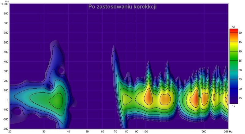

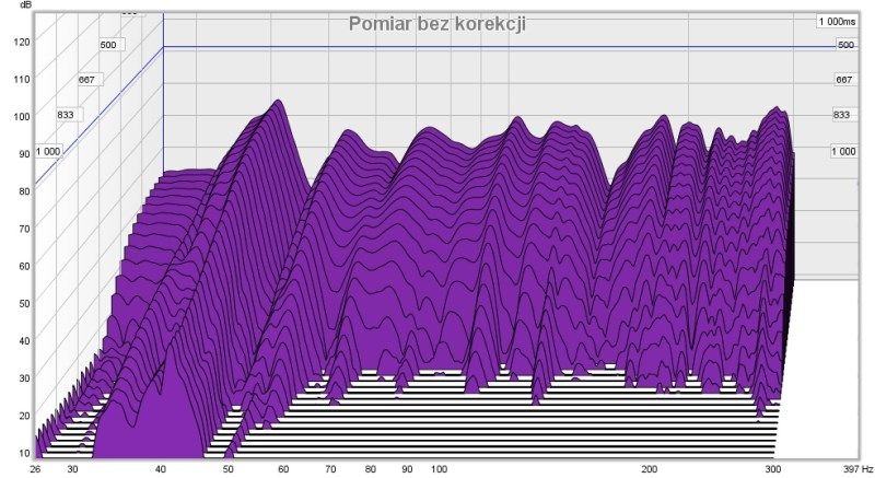

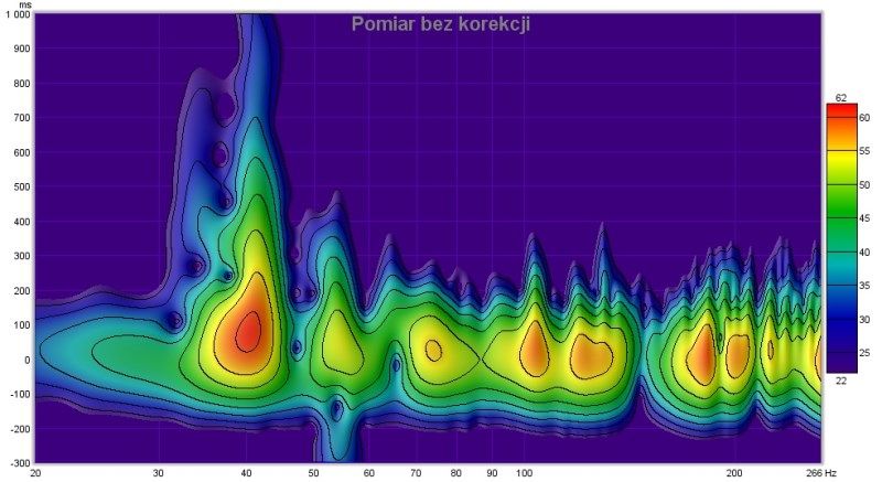

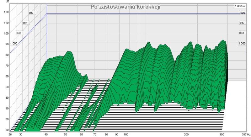

W praktyce, po wielu wieczorach spędzonych na zabawach i odsłuchach ich skutków(w tzw. międzyczasie zmieniłem kolumny, wiec wszystko było powtarzane naprawdę wiele razy i osłuchane uważnie), wyszło że :
- wykonuję pomiar i pozwalam AutoEQ na wyznaczenie krzywej doprowadzającej do liniowości. W wyniku wyraźnie widać że wykres podawany przez producenta kolumn nie był wyssany z palca, tylko rzeczywisty. Krzywa pomiaru rzeczywistego bardzo przypomina (da się ją zobaczyć w każdym razie)krzywą pomiarów samych kolumn, widać też (po odjęciu charakterystyki kolumn) co robi pomieszczenie. Kichę robi, ot co ;)
- koryguję ręcznie wynik pomiaru, skraje pasma na zero, bo AutoEQ ma tendencje do masakrycznego podbijania skrajów (<=30;>=10kHz). Zostawiając nietknięte "dołki" krzywej korygującej (oznaczające ostre wzbudzenie/rezonas na danej częstotliwości), spłaszczam inne dołki, maksymalnie spłaszczam albo wręcz zeruję wyznaczone przez AEQ "górki" (czyli podbijanie wycofanych zakresów). Raczej staram się aby korekcje nie przekraczały +-1,5dB, tylko w kilku krytycznych miejscach mam nieco większe dołki (wycięcie dudnienia) - i mimo niewielkich korekt (-3;+1,5) wbrew pozorom zmiany są słyszalne i to wyraźnie.
- po tych zabiegach mam wycięte(obniżone) wszystko co "ryło po uszach","kłuło","przenikliwie wyło i trąbiło" i dudniło, plus mimo wszystko charakterystykę niemal liniową (ważne aby kolumny miały same z siebie jak najmiej pofalowaną charakterystykę). Krotko mówiąc, spłaszczam coraz bardziej korekty (poza wąskimi a mocnymi "dołkami" - te przykręcam do -3, starcza dla ucha), tak długo aż nic już nie jest przenikliwe, nienaturalne, dziwnie brzmiące...kilka płyt z mocnymi wokalami, takimi które przy "przeostrzenbiach robią się nieprzyjemne - n.p. płyty A.M. Jopek. Trąbki, skrzypce, orkiestra..."pros and cons of hitch-hiking" Watersa (polecam jako testówkę, wszelkie podbarwienia średnicy wychodzą natychmiast).
- na koniec kilka prób/zabaw korektorem parametrycznym...zwykle po to tylko aby po pół godziny zrobić "tak jak było wcześniej". Kilka "final touch" ruchów graficznym EQ...
i koniec.
To mój(aktualny) sposób na ciekawą, plastyczną, dźwięczną prezentację "z życiem", wykopem, detalem, potrafiącą zaskoczyć i co tam kto jeszcze chce od prezentacji.
Poprawnie ustawiony balans bas/środek/góra skutkuje w premii jako świetna scena i namacalne źródła pozorne.
Korekty, gdy się je wykonuje na DEQ przy charakterystyce bliskiej "płaskiego zera", wydają się niewielkie i mało znaczące(a co tam że +1dB na 2KHz), ale w rzeczywistości są wyraźne, a każdy ruch wprowadza zmianę. Najlepiej to słychać, gdy się wciśnie przycisk "bypass"...
Trudno uwierzyć (bez korekcji) że to ten sam sprzęt. Mimo że czasem kręcenie w góręi w dół słupkami korektora wydaje się nic albo prawie nic nie zmieniać...
Robi swoje.

Czy z taka jak zalaczona charakterystyka, daloby sie za pomoca Behringera cos zrobic? Jak, w jaki sposob najlepiej? Z ktorej strony to ugryzc?
Szczerze?
Nie żadnym korektorem.
Pokaż to komuś kto umie poprawnie zaprojektować/wykonać zwrotnicę do tych głosników/obudowy.
Takie moje zdanie. Najpierw kolumny dobrze wyrównane (ścieżka +-2dB lub mniej - przynajmniej w krytycznym zakresie 500-5000Hz).
Potem korekcja pozostałych aberracji, jeśli trzeba(pomieszczenie wymaga).

Rysunki w załączniku, brązowy - przed korektami, zielony - po obu korektach.
