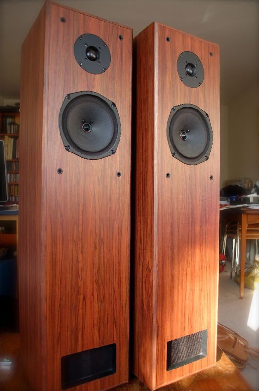

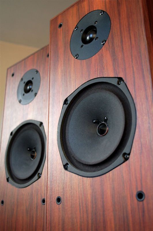

Witam,jestem w tej chwili posiadaczem starych kolumn trójdrożnych i powiem szczerze że na tle celanów 800 wypadają nadwyraz dobrze.Dużo leiej radzą sobie ze stereofonią,są łatwiejsze w zrozumieniu (bardzo bezpośredi przekaz,czasem aż za bardzo),nie trzeba się wsłuchiwać aby usłyszeć niuanse,wszytko na wierzchu.W celanach nie stety tak nie jest,scena przykryta mocnym basem i dość mocno przyklejona do samych przetworników.Najbardziej jednak dobitną różnice słychać na sopranie,na starszej konstrukcji sopran jest dużo lepiej wypełniony,wadą jest duża kierunkowość

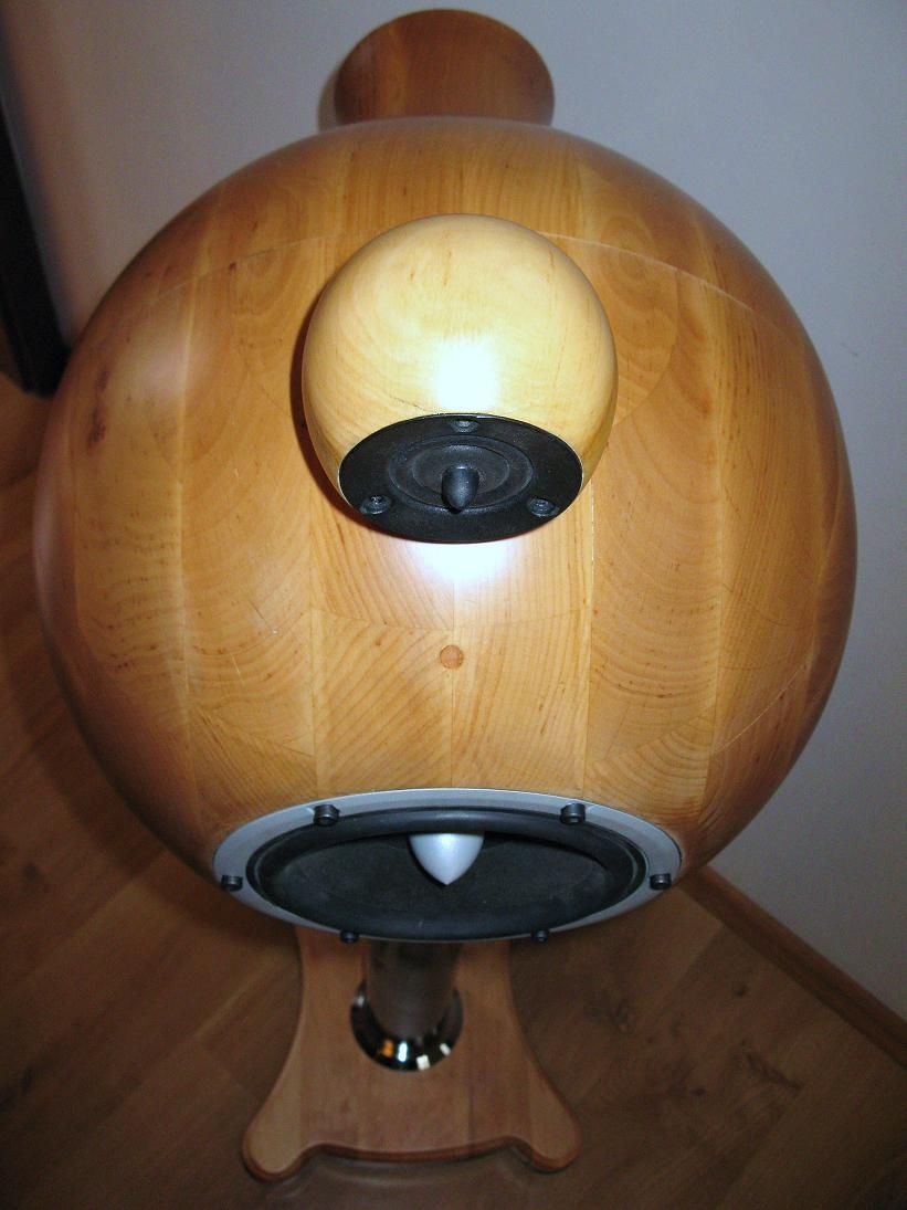

Wszystkie kulki jakie słyszałem w życiu albo obudowy mocno zaokrąglone grają bardzo dobrze w zakresie średnicy i myślę że Paltona też mają wyrównany ten zakres bez dyfrakcji . Fizyki nie da się oszukać i nie ma innej możliwości zrobienia najwyższej klasy zestawów głosnikowych. Ale to moje zdanie, każdy może mieć inny gust a niektóre hi-endowe kolumny są dla mnie fatalne pod względem chociażby równowagi tonalnej.
Kulista obudowa cudów nie czyni:
Kula:
... i nierównomierności pasma tej kuli:

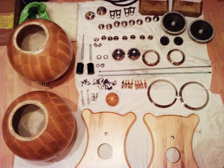

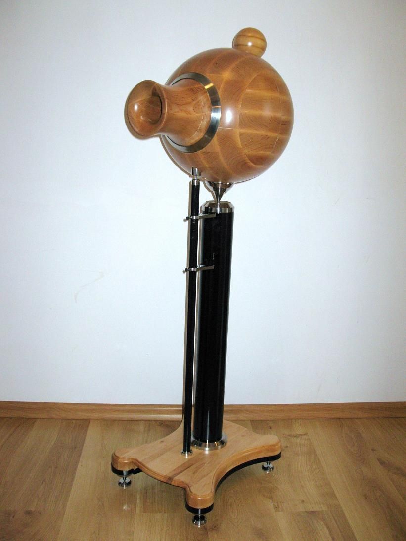

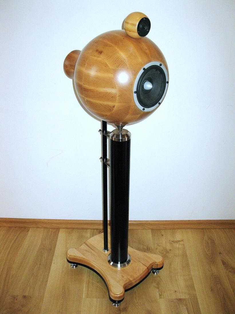

Palton
Mozna gdzies zobaczyc dokladniejsze zdjecie twoich kulek lub takze dowiedziec sie czegos o ich budowie?
Jasne, że można. Nie chcę zaśmiecać tematu, więc krótko.
Tutaj masz genezę powstania i kilka zdjęć
Tutaj sporo zdjęć i dyskusja wokół wystawy AS
Tutaj znajdziesz zdjęcie z wystawy w High Fidelity
Na górze Vifa pierścieniowa (wersja z małym frontem). Średnio/nisko tonowy, to peerless HDS exlusive 18-ka. Zwrotka 1-rząd, góra rez i kondensator (mundorf silver oil), dół cewka powietrzna (wymienię niedługo na taśmową). Średnica wewnętrzna dużej kuli - 30cm, zewnętrzna 36cm. Wymiarów małej kulki nie pamiętam. Stand z zawieszeniem pneumatycznym, baaaardzo ciężki. Okablowanie - AQ midnight. To tyle... zapraszam na odsłuch.
Robert
...przeceniasz te kulki ale to z powodu wysilku jaki w nie wlozyles..takie rzeczy tez graja i to jak...
Pewnie masz rację, ale Ty to sprawdź - czyli zapraszam ;)
Co do wklejonych przez Ciebie kolumn, to mówię serio, wierzę w to co mówisz.
Oczywiście, że nie. Cuda czyni MBL, czyli dookólne promieniowanie. Jednak przy tradycyjnych głośnikach, jest to według mnie, najlepsze co można zastosować. Podany przykład dotyczy konkretnych kolumn, a nie kuli w ogóle.
