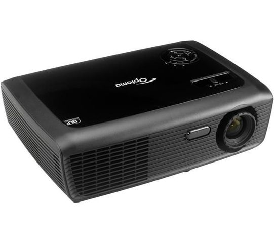

Przeglądając projektory tzw. budżetowe, natknąłem się na 3 bardzo podobne do siebie projektory. Jest to OPTOMA DS316L ACER X110 oraz BENQ MS510. Specyfikacje techniczne są bardzo podobne :
OPTOMA DS316L - 1199 PLN
TECHNOLOGIA WYŚWIETLANIA 0,55" SVGA DarkChip3 DMD DLP
ROZDZIELCZOŚĆ SVGA (800x600) 1600x1200 kompresja
JASNOŚĆ 2700 ANSI lumenów
KONTRAST 4000:1
OBIEKTYW zoom 1:1,1
ŻYWOTNOŚĆ tryb Bright 3000 h tryb STD 4000 h
PRZEKĄTNA 0,7 - 7,7 m
DYSTANS 1,2 - 12 m
KEYSTONE pion
WEJŚCIA 1 x D-sub15 1 x S-Video 1 x RS232 1 x audio (3,5 mm) 1 x RCA - Composite
WYJŚCIA 1 x audio (3,5mm)
GŁOŚNIK mono 2W
FUNKCJE port Kensington Lock, zabezpieczenie hasłem, pilot
WAGA 2,3 kg
WYSOKOŚĆ 84 mm
SZEROKOŚĆ 286 mm
GŁĘBOKOŚĆ 192 mm
DODATKI KABEL ZASILAJĄCY, GWARNCJA, PILOT, KABEL VGA

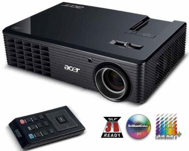

ACER X110 - 1299 PLN
Rozdzielczość rzeczywista 800 x 600 (SVGA) pikseli
Ilość pikseli 480,000 pikseli
Liczba wyświetlanych kolorów 1,07 mld
Rzeczywisty współczynnik proporcji obrazu 4:3
Dołączony obiektyw Tak
Ogniskowa obiektywu 21,79-23,99 mm
Przesłona 2,41-2,55
Zoom Optyczny (manualny)
Cyfrowy
Współczynnik powiększenia (optyczny) 1,1 : 1
2 : 1
Automatyczne ustawianie ostrości (autofocus) Nie
Korekcja zniekształceń trapezowych (Keystone) ± 40 (w pionie) stopni
Cyfrowa korekcja Keystona Tak
Moc lampy 180 Wat
Żywotność lampy (tryb normalny) 3000 godz.
Żywotność lampy (tryb cichy) 4000 godz.
Jasność (tryb normalny) 2500 ANSI Lum.
Jasność (tryb cichy) 2000 ANSI Lum.
Kontrast (tryb normalny) 4000:1
Poziom hałasu (tryb normalny) 30 dB
Poziom hałasu (tryb cichy) 26 dB
Odległość projekcji 1-11,9 metr
Wielkość obrazu 23-300 cali
Wielkość obrazu (przy 2 m) 50 cali
Głośniki Nie
Bezprzewodowa karta sieciowa Nie
Zintegrowana karta sieciowa Nie
Czytnik kart pamięci Nie
Złącza (wejścia) 1 x D-sub 15-pin
1 x Mini DIN 4-pin (S-Video)
1 x RCA (wideo)
1 x USB
Pobór mocy (praca/spoczynek) 224/1 Wat
Pilot w zestawie Tak
Wskaźnik laserowy (w pilocie) Nie
Pilot z funkcją myszy (PC control) Nie
Torba w zestawie Nie
Zawartość opakowania Instrukcja
Kabel D-Sub 15-pin
kabel zasilający
Osłona na obiektyw
Baterie do pilota
Szerokość 268 mm
Wysokość 80 mm
Głębokość 192 mm
Masa netto 2,2 kg
