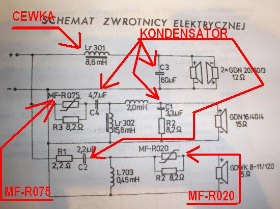

Witam prosiłbym kogoś kto się zna na tym dobrze o napisanie mi na schemacie gdzie jest cewka, kondensator itd.. będę bardzo wdzięczny. nie piszcie że głąb jestem bo jestem ale człowiek wszystkiego się uczy.

MF-R'y to tzw bezpieczniki elektroniczne.
Zakup:
Cewka i kondensator - tak jak na załączniku, dodatkowo:
Google nie działa? :D ;)

Warto byłoby się także dokopać do informacji, jakie są rezystancje zastosowanych cewek; ma to wpływ na charakterystykę filtrów oraz głośnika niskotonowego (zmiana dobroci głośnika spowodowana wtrąceniem szeregowo rezystancji cewki).
Chociaż z drugiej strony niektórzy mogliby stwierdzić, że w przypadku Bolero 200 to i tak nie będzie miało znaczenia... ;)
A w ogóle to było posta umieścić w dziale DIY. Napisz do Moderacji, niech przeniesie... ;)

mam dostęp do orginalej zwrotnicy bolero zapytam kolegę to może sprawdzi mi rezystancje. Jedynie co chcę zmienić w tej zwrotnicy to rezystor w wysokotonowym głośniku. Mam teraz w bolero 200 nie orginalną zwrotnice za którą dużo zapłaciłem dobrze gra na tym ale chciałbym orginał

Jak będziesz zmieniał to R1; wartości R2 bym nie ruszał ze względu na to, iż wraz z MF-R'em stanowi obwód zabezpieczający głośnik przed przeciążeniem/spaleniem.
Wydaje mi się, że w dziale DIY jest wątek na temat Bolero, może tam będzie jakieś info?

Panowie czyli muszę kupić
cewki indukcyjne : W POSZUKIWANIU :)?
8,6mH
15,8mH
2,0mH
0,45mH
Kondensatory
60uf nie mogę dostać....
47uf błąd w schemacie bo w schemacie jest 4,7 a musi być 47uf
3,3uf
Zaloguj się, aby zobaczyć treść (możliwe logowanie za pomocą ) lub taki który lepszy ?
2,2uf
Rezystory
3x 8,2
Zaloguj się, aby zobaczyć treść (możliwe logowanie za pomocą ) tylko ile W ?
2,2
