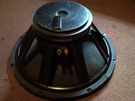

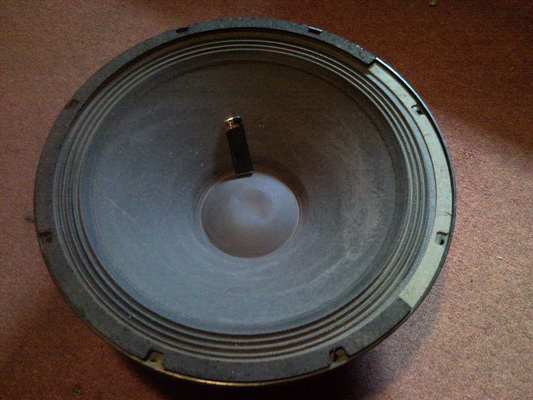

Hello. MAm pytanko. Posiadam 2 głośniki 15" jak na foto. Wg. pomiarów SW wychodzą takie oto parametry:
QTS: 0,442
VAS: 416 l
FS: 27 Hz
QMS: 3,06
QES: 0,517
Do tego podobno jest to Beyma i to tyle ile wiadomo o tym głośniku. Wg wszelkich symuylacji wychodzą albo kosmiczne objętości budy, albo kosmiczne częstotliwości rezonansowe skrzyni a co za tym idzie długości BR liczone w latach świetlnych.
Moje pytanie więc jest takie. Od jakiej objętości wyjściowej można zacząć zabawę z takim głośnikiem ?
Dodam że docelowo mają być to subwoofery do współpracy z górkami JBL JRX, więc głównym priorytetem jest dół.
Czekam na jakieś propozycje. Z góry dziękuję i pozdrawiam

Albo Ci te pomiary T-S wyszły tak sobie albo głośnik się nie nadaje na subwoofer. Raczej do odgrody...
Obudowa - tylko zamknięta. Najlepiej wielkości szafy. W 50 litrach wychodzi gorsze zejście niż z Totem Mite, a tak wysoka dobroć Qtc zamęczy Cię i wszystkich w około.
Więc jedyne wyjście to zbudować możliwie dużą budkę zamknięta, mocno wytłumić wełną/watą syntetyczną. Zrobić pomiary near-field i skonfrontować tą symulację z rzeczywistością. Może aż takie marne zejście nie wyjdzie.
Do tego wartość Qtc będzie z obudową oscylować wokół 0,5,czyli będzie to ''napięte'' i zbyt twarde brzmienie.Tak jak napisał jozefkania,takie głośniki nie nadają się na obudowy OZ,a tym bardziej na BR i pozostałe typy prócz odgrody.W estradowych aplikacjach BR będzie ok.
