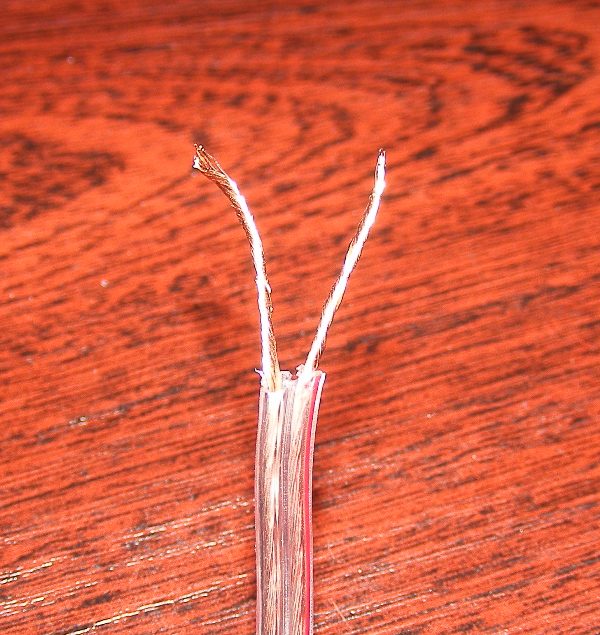

Nie za bardzo znam się na podłączaniu, ale we wzmacniaczu są wejścia na taki kabel, jaki pokazałem na zdjęciu, który to kabel się "zatrzaskuje". W moich kolumnach dwudrożnych też są takie zatrzaski i wszystko pasuje. Natomiast kolumny dwuipółdrożne Magnat Supreme 800 (które chcę kupić) mają chyba podłączenie na małe jacki (tak to się chyba nazywa - na 2 zdjęciu). Rozumiem, że nie będzie to do mojego wzmacniacza pasowało. Czy tak?

Drugie zdjęcie nie jest zdjęciem wejścia kolumn magnat, ale przykładowym zdjęciem wejścia, o które mi chodzi (innego niż w moich kolumnach i innego niż w moim wzmacniaczu.
Będzie pasowało. To nie gniazda na małe jacki, tylko "banany". A oprócz wsadzania kabli zakończonych wtyczką można zacisnąć gołe druty pod nakrętkami, tak samo jak te blaszane zworki są zacisnięte na zdjęciu.
Rozumiem, czyli do wzmacniacza dwa gołe kable i do kolumny też można dwa gołe. Chodzi mi o to, że taki kabel (dwie gołe końcówki z jednej i dwie z drugiej strony) stosowałem do dwudrożnych, myślałem, że przy dwuipółdrożnych kabel będzie jakiś inny.
Jeżeli w głośnikach jest złącze jak na drugim zdjęciu, to należy zastosować z tej strony wtyki bananowe, chyba, że jest możliwość wkręcenia kabla. Zazwyczaj w tych gniazdach jest tak, że odkręca się tę nakrętkę i jest przewiercony otwór na goły kabel, dokręca się i działa.
We wzmacniaczu gdy jest gniazdo takie jak na zdjęciu, to zastosować można tylko gołe kable.
