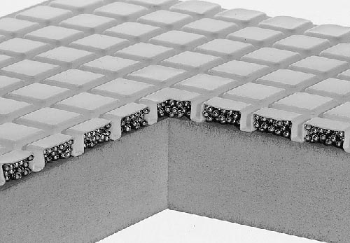

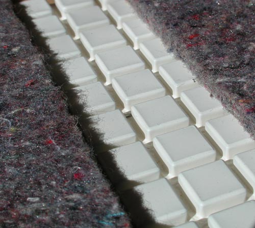

JMLab kiedyś wyklejał wnętrza swoich kolumn foliami ołowianymi... A ten hawaphon wygląda obiecująco - jeżeli sprawdza się nawet przy oklejaniu paneli gdzie nie jest zamknięty wewnątrz budy - jakby ktoś bał się grzechotania od tarcia między tymi kulkami.
Jest tylko jedno pytanie - skoro kulki ruszają się z samej zasady działania, a materiał jest do wytłumiania paneli w domu, czy we wnętrzu kolumny (gdzie SPL jest duże) nie dojdzie do nadmiernych drgań, skutkujących z czasem deformacjami tego plastikowego opakowania - i utratą należytego ściśnięcia tych kulek?

Ciekawe jaka jest fizyka tłumienia przez kulki?
Im gęstsze (cięższe) tym lepiej tłumi dźwięki ale tu to tylko kilkanaście kg na m2.

Cadam, kolumny na szczęście nie nagrzewają się. Dobre maty mają zresztą na wierzchu warstwę alu, więc bezpośredni dostęp mat do powietrza jest jedynie na krawędzi. Bardziej już się boję wełny mineralnej, ale nad głową mam pewnie z tonę, a na coś trzeba umrzeć.

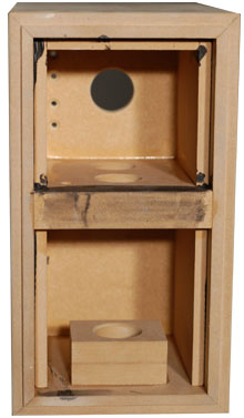

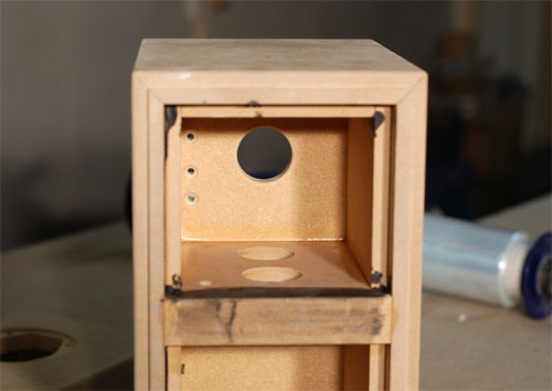

Czy wzmocnienia w obudowie w postaci kratownic obniżają częstotliwość rezonansową obudowy?
Nie wiem czy dostatecznie jasno się wyraziłem, ale na przykładzie tej obudowy z rysunku projektant wyraźnie zaznaczył typ obudowy jako Double Bass-Reflex, czyli ta jedna tylko przegroda i umiejscowienie poniżej jej otworu BR obniża strojenie tegoż, bo tworzy dwie komory o różnej objętości i strojeniu.
W związku z tym zastosowanie wielokrotności takich wzmocnień wpływa na strojenie, ale jak? Jaka jest zależność?
Jak w takim przypadku prawidłowo wyliczyć i umiejscowić otwór BR? A może jest to zupełnie pomijalne w praktyce?

Jeżeli projektujemy obudowę i przyjmiemy wybraną objętość netto 37L bez wzmocnień to częstotliwość rezonansowa obudowy będzie dokładnie taka sama, jak w obudowie gdzie dodano wzmocnienia i uwzględniono je w projekcie (przyjmijmy + 2,5L)
Ale, też wzmocnienia dzielą niejako obudowę na kilka mniejszych komór,
wkładając 3 wzmocnienia poziome i jedno pionowe tworzy nam się wewnątrz 8 komór.
I o to głównie mi chodzi, dodatkowe komory strojone zupełnie inaczej niż wynika to z samej tylko objętości netto całości.
Jak w związku z powyższym uwzględnić to w projekcie, jak umiejscowić otwór BR?
GŁOŚNIKOWY OPORNIK
Komora Ci się tworzy gdy zamkniesz objętość, nie zamykasz to nie masz komór:) Możesz napchać ile chcesz wzmocnień byle objętość netto nie zmieniła się. Częstotliwość strojenia nie zmieni się.
Wlot rurki BR najlepiej gdy jest we w centrum obudowy we wszystkich trzech kierunkach.
