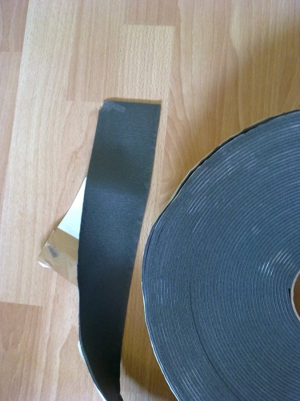

Witam panów forumowiczów. Na tym forum jest kilka wątków dotyczących wytłumienia obudów głośnikowych lecz z żadnego z nich nie wynika konkretnie co daje zastosowanie mat wygłuszających zamocowanych wewnątrz ścianek. Twierdzi się, że redukują one wibracje ścianek obudowy, ale spotkałem się też z opiniami, że pogarszają dynamikę basu. Ja akurat zabieram się, (razem ze stolarzem) za budowę pierwszych poważnych "skrzynek" pod zestaw głośników i wpadłem na pomysł wyklejenia wewnętrznych ścian matą wygłuszającą w postaci sprasowanej gąbki grubości ok 3mm a na to zamocowania właściwego wygłuszenia. Co panowie konstruktorzy twierdzicie na ten temat, jakie są plusy, ewentualne minusy takiego rozwiązania? Zdjęcia maty zamieszczam poniżej.

Właśnie kolego nie mam możliwości próbowania, bo jak złożymy skrzynki to już po ptokach. Wiem dokładnie od konstruktora jak skrzynki wytłumić konwencjonalnie, ale dodatkowo doklejam matę tylko 3mm która zmniejsza mi objętość obudowy i generalnie to przewidziałem. Chodzi mi o to, czy przy tej samej objętości "netto" mata nie wpłynie negatywnie na końcowy efekt, tzw.brak, utrata dynamiki basu!? To jest podstawą rozważania.

Odnośnie sprasowanej gąbki, to rzeczywiście trochę nie wiadomo jak się zachowa, bo nie wiem co masz na myśli. Gąbka jest w pewnym stopniu przepuszczalna dla powietrza. Czy masz zamiar sprasować ją temperaturowo (wytopić) czy po prostu sprasować. Jeżeli tylko po prostu, to przecie się odkształci (roluźni po jakimś czasie i wtedy rzeczywiście nie wiadomo co sądzić).
Kiedyś nazbierałem sporo gąbki na której pakowane były płyty główne do komputerów (taka cieniutka w płatach rzędu A4) i prawdę mówiąc po kilku zabawach nie wiedziałem co daje (czy bardziej wytłumia bieganie ciśnienia, czy też zmiejsza objętość, czy wystarcza jej grubości na efektywne stłumienia odbicia), więc dałem sobie spokój.
Z pokazanej na początku pianki robione są izolacje np elementów stelażu ścianki działowej i podłogi, lub tym podobne rzeczy. Przede wszystkim jej działanie w obudowie kolumny będzie żadne, bo ani to wygłuszenie (zamknięte pory pianki), ani nie nadaje się ona na tłumienie drgań obudowy (za mała stratność). Lepiej użyć typowych materiałów, np gąbki na macie bitumicznej, co da wygaszenie rezonansów ścian przez stratną matę i stłumienie fal stojących w warstwach gąbki- byle we właściwych ilościach i miejscach.
