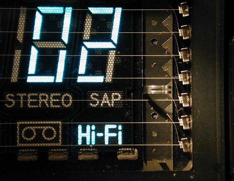

Może pokażę jak taki wyświetlacz wygląda.
Źródło:
>1. Dlaczego wyświetlacze VFD się wypalają i co tak naprawdę zachodzi wewnątrz takiego układu,
>zakładam, że pewnie może jakieś reakcje chemiczne?
to tak jak z CRT - luminofor się wypala tzn. uderzające elektrony niszczą związek chemiczny luminoforu
>2. Czy taki wypalony częściowo wyświetlacz można naprawić, pobudzić do życia (zakładamy, że nie ma
>uszkodzenia mechanicznego i w środku panuje nadal próżnia)?
generalnie raczej nie - może większe napięcie żarzenia - ale to znów skróci żywot grzałki
>3. Czy wyświetlacz, który nie świeci np przez parę lat może także ulec wypaleniu?
jak leży pod mocnym źródłem światła szczególnie UV np. słońce
>4. Czy są dzisiaj jakieś firmy, które robią takie wyświetlacze i czy są przyjmowane indywidualne
>zamówienia (w dobie LCD i technologii LED to pewnie będzie ciężko)?
chcesz gotowca z półki czy "custom"?
1. Z tym wypalaniem to jest różnie są takie które działają latami (nawet ponad 20 25 lat i dalej świecą nie naganie) np mam radio pionka które ma około 25 lat i nie ma sie czego czepiać do VFD
były też modele które zdychały bardzo szybko (jakość luminoforu) np w Denon-ach, część Sonówek
2. Jak zdechł to nic go nie uratuje, koniec.
3. Co chcesz zrobić kilka sztuk ? Zapomnij nikt ci takiego czegoś nie zrobi (przynajmniej za rozsądne pieniądze) prościej kupić z końcówek serii czy z linii produkcyjnych jakieś uniwersalne (w miarę) i zaadaptować do swych potrzeb.
kupić graficzny i można wyświetlić wsio...
Nie wszystko high-end co się świeci......
