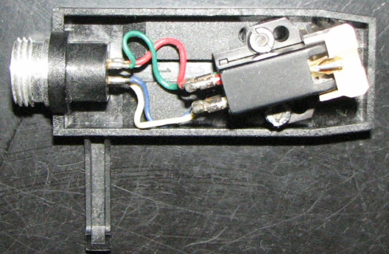

to trzeba będzie dokupić jeśli chcesz uruchomić gramofon, z tym,że standardowy headshell pasował nie będzie
potrzebny jest z takim mocowaniem jak na foto
(ten akurat kosztuje 35E nowy)

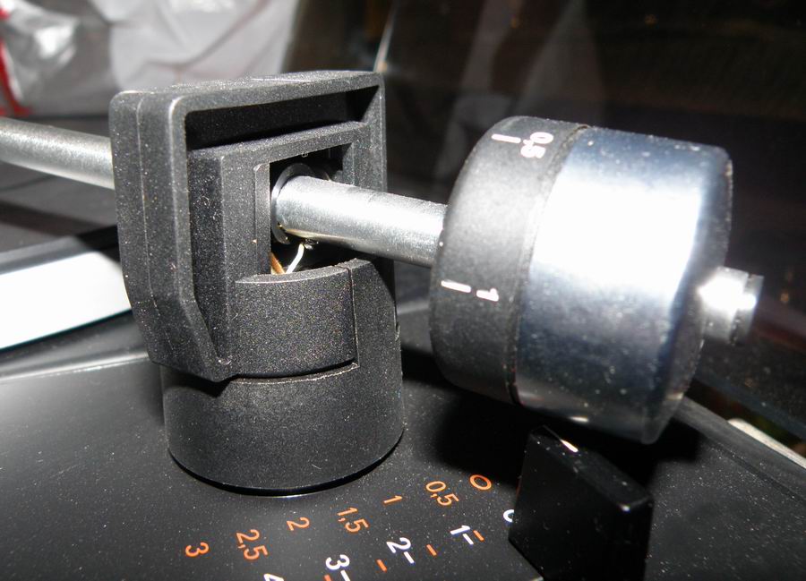

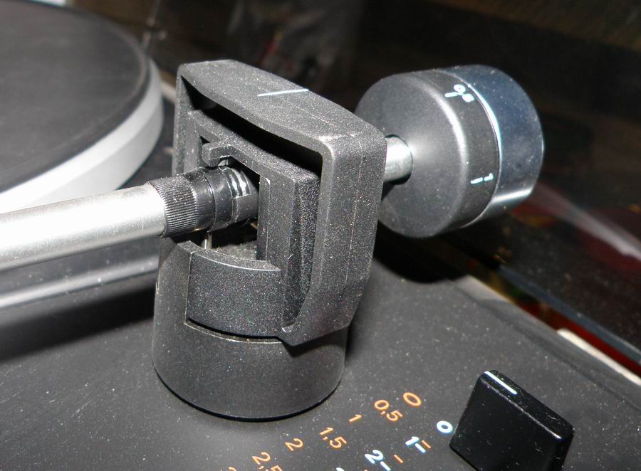

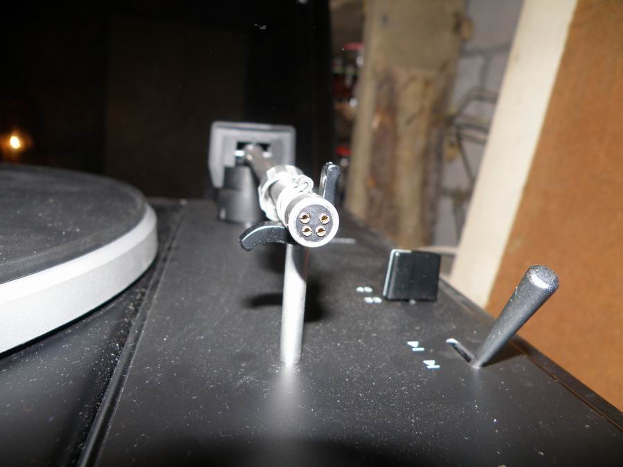

Twoje ramię jest inne niż w Vinyl Engine.Sądząc z poprzeczek widocznych w prześwicie może być jak powyzej.Daj fotki zawieszenia ramienia,
Musiałem iść do piwnicy...
Pasek jest trochę luźny, nie wygląda na zniszczony...

Emm,...no tego...czy Wy się aby z tym headshellem dla naszego nowego Kolegi nie mylicie? Jego gramofon ma ramię proste, co dokładnie widać na zdjęciach które wkleił. Headshell którego zdjęcia Wy z kolei wkleiliście, jest przeznaczony do ramienia typu "J" lub "S", a nie do prostego, bo nie uwzględnia kąta korekcji wkładki. Jak nasz nowy Kolega założy go do swojego ramienia, to będzie miał ramię baaardzo osobliwe - proste od pivotu do końca slotów. Nie da rady przekosić w nim wkładki o te dwadzieścia kilka stopni. Prosiłbym wziąć to pod rozwagę, bo nic z tego nie będzie.

pasować, pasuje, lecz zapewne chodziło tylko o mocowanie.
poniżej wrzucam fotkę prawidłowego, orygnalnego headshella
audiokarma.org
Przy tej klasie sprzętu, nawet brak skosu we wkładce........nie da porażających niedociągnięć.A za 40 PLN usłyszy "dźwięk".Tu mozebyć problem z oryginalnym headshellem Lenco bo też L50. L75, L80 miały inne

Na tym zdjęciu które przed chwilą wkleiłeś jest bardziej prawidłowy. Ma taki właśnie być - headshell kątowy. Jak jest z dostępnością tego, to nie wiem, chyba trudno, bo te kątowe headshelle w naturze występują rzadko.
Róznica w headshelach lenco ,są nie tylko kątowe ,ale i średnica gwintu i rozstaw pinów , jest inny,
I tak z L80/85 nie pasuje do L75,78.W tych pierwszych jest mniejszy gwint i rozstaw pinow,(nie symetryczny góra-dół).A także przepust przez chassis jest innej średnicy- większy,
Chyb masz racje Waluch, że ten twój jest "bardziejszy", trochę się zasugerowaem tym wklejonym Telefunkenem, ale okazuje się, że ten skos można ustawić bez problemu, bo jest spory luz i dowolnosć w tym secie. Poniżej link do oryginału.
