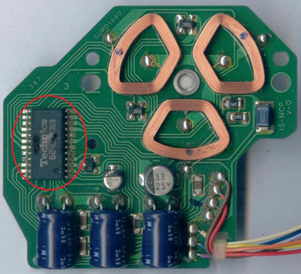

Niedawno skusiła mnie wizja wejścia w posiadanie nieco lepszego odtwarzacza, niż mój marantz-67. No i kupiłem na allegro SL-P990, któremu miała dolegać jedynie uszkodzona taśma od lasera. Znalazłem dawcę z laserem (SL-P350 - wcześniej sprawdziłem, że laser bez problemu radzi sobie z płytami nagrywanymi i tłoczonymi). Przełożyłem laser i kicha. Silnik nie kręci płytą. Okazało się, że w napędzie spalony jest scalak sterujący silnikiem hallotronowym. Udało mi się zorganizować płytkę na wymianę, silnik ruszył, a odtwarzacz, jak nie czytał tak nie czyta. Elektrycznie wydaje się sprawny, mechanika chodzi, na lepiej wytłoczonych płytach wczytuje listę utworów, raz nawet udało mi się uzyskać tyle, że zaczął czytać płytę, i dźwiękiem swobodnie łyknął cd-67. Przypuszczam, że poprzednik, zanim znalazł sobie jelenia w mojej osobie, próbując uczynnić odtwarzacz pokręcił wszystkimi PR-kami. Nie mam oscyloskopu, płytki testowej, sam tego nie ustawię.

W załączonych fotkach możecie zobaczyć to, co udało mi się samemu rozwiązać. Scalak padł zapewne dlatego, że był również mechaniczny problem z "łapaniem płyty" (krążek z magnesem dociskający płytę od góry nie wpasowywał się w oś napędu, co mogło spowodować zablokowanie obrotu silnika przez dysk). Na drugiej fotce widać, jak poprzedni właściciel próbował "naprawić" taśmę od głowicy.
