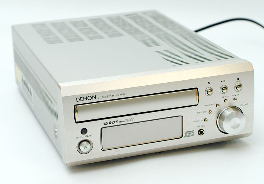

Zakupiłem wieżę Denon UD-M30. Moc 2 po 20W 6 ohm na kanał. Proszę znawców o jakieś propozycje co do kolumn - podstawkowych oczywiście. Chciałbym lekki a jednocześnie dynamiczny dźwięk, tak by można było słuchać muzyki godzinami. Mam 20 lat i jak to dzieciak jeszcze lubię jak jest trochę basu, ale nie ma być dużo - raczej nie za mało.
Nie wiem czy skupić się na mniejszych typu Mission M30 czy większych typu Tannoy M2. Znajomy zaproponował KEF (ale nie ma rozeznania w nowszych modelach). Budżet do około 1000 zł. Czytałem również recenzje Wharfdale 10.2 - tylko czy nie mają zbyt dużej mocy? Byłbym wdzięczny za podpowiedzi;)
Nie ma 20W na kanał. Pobór mocy to 50W, a gdzie jeszcze zasilanie CD, tunera... Wydajność prądowa tego urządzenia przy takim zasilaczu musi być nijaka. Realnie to może ma ledwo 2x10W albo jeszcze mniej.
Prawdopodobnie z tym urządzeniem to się nie uda.
Jak za dużo ? Kolumna to nie wzmacniacz.
Musisz szukać kolumn z efektywnością w okolicach 90dB/1W/1m. Trudno będzie znaleźć takie monitory (producenci często piszą nie prawdę na temat efektywności), skoro jeszcze ma być bas. Nie kupuj nic albo kup jakieś Arcusy za 200zł z Allegro i zacznij rozglądać się na porządnym wzmacniaczem.
