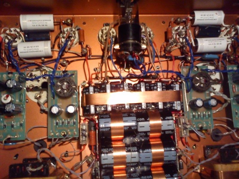

Przed godziną wlutowałem w końcówce jantzeny w miejsce rosyjskich olejaków
Gra to o niebo lepiej ... krótko mówiąc wszystko jest lepsze ;)
Teraz tylko czekać aż wgryzą się w zestaw a po jakiś 50 h dam znać jakie różnice wychwyciłem ;)

Noszę się z zamiarem zmiany moich Jatzenów w dacu na Audio Note Copper Foil / Mylar Signal Capacitors 0,47uF/600V. Czy możesz napisać co uległo poprawie po wymianie na Audyny i które zastosowałeś.
