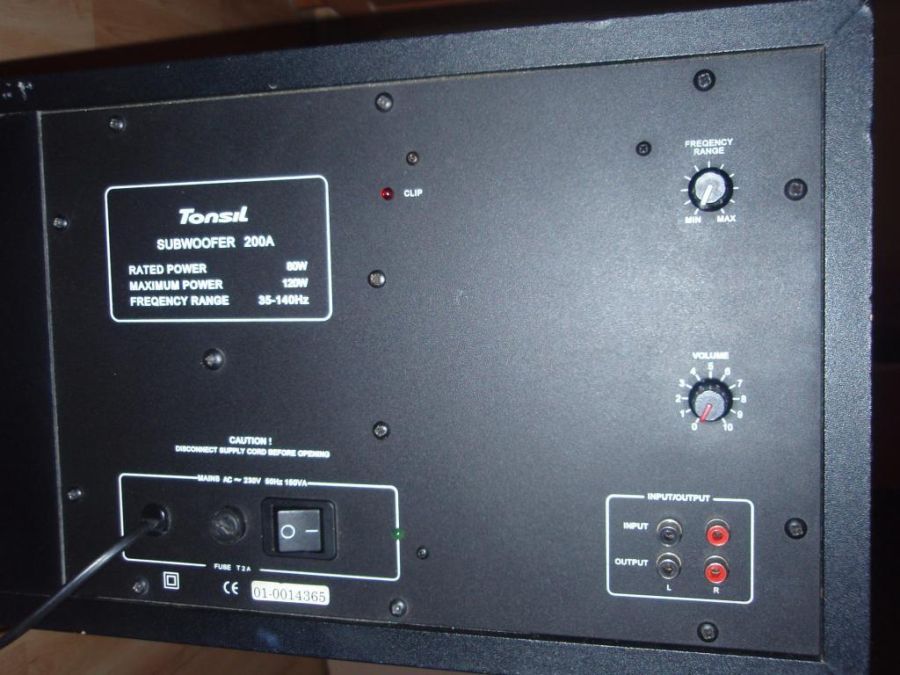

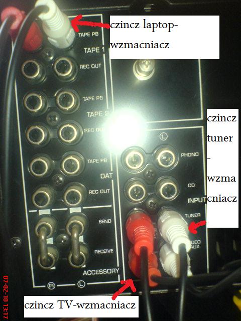

Cześć,niedługo będę miał subwoofer aktywny tonsil activ 200 i nie wiem jak to podlączyć pod moją yamahe AX-700.Co będę potrzebował do podłączenia? Jako wzmacniacz stereo, Yamaha nie posiada wyjścia na sub.Poniżej zamieszczam fotki subwoofera i wzmacniacza.Proszę o pomoc.
No tak wszystko ładnie i pięknie opisane w tym artykule ale niestety w moim przypadku sie nie sprawdzi.Subwoofer posiada wejście niskopoziomowe low-level czyli gniazda czincze stereofoniczne (L+R).Na domiar złego wzmacniacz nie posiada wyjścia Pre-Out.Z artykułu by wynikało (punkt 4.3,wariant C) że takie wyjście jest konieczne do podłączenia z subwooferem. Podam jeszcze jeden wariant nad którym się zastanawiałem...czyli wpierw podłączyć wyjścia głośnikowe we wzmacniaczu z wejściem w subwooferze (Input),potem do wyjść w subwooferze (Output)podłączyć kolumny.Poniżej zamieszczam fotki tego wariant i fotkę suba i wzmacniacza.

No nie za bardzo takie rozwiązanie, bo subwoofer nie ma gniazd głośnikowych, a tylko niskopoziomowe.
Musiałbyś zastosować dzielnik napięcia opisany w pkt. 4.6 - wariant X. Poszukaj na forum o dzielniku podobno bardzo łatwo go wykonać.
Nie wiem jakie masz wyjścia w laptopie, ale możesz też użyć takich lub podobnych rozgałęźników i dodatkowej pary przewodów chinch:
Wszystkie opisane sposby to kombinacje. Po prostu trzeba zastosować wzmacniacz z wyjściem Pre-Out i tyle. Wszelkie problemy się skończą.
Spróbuj wykorzystać te gniazda, choć nie jestem pewien czy zadziała, bo potrzeba tu wyjścia ze zmiennym poziomem sygnału. Na wyjściu magnetofonowym poziom jest stały, więc konieczne będzie regulowanie poziomu suba każdorazowo wraz z regulacją głośności wzmacniacza, a to jest bzdura.
Jak pokazane połączenie nie wypali, to tylko pozostaje sposób, jakiego użyłem kilka lat temu we wzmacniaczu Sony i moim subie- połączenie bezpośr. z zaciskami kolumny, specjalnym przewodem, który dopasowuje sygnał do poziomu wymaganego w subie. Jak jesteś zainteresowany, pisz na PW.

a nie lepiej poprostu ze wzmacniacza odebrać sygnał z gniazda słuchawkowego jackiem i do suba poprzez low lewel chinch i masz od razu sterowanie głośnością w jednym (w wzmacniaczu) do tego możesz jeszcze po drodze po chinchach wpiąć korektor na trasie z wzmaczniacza do suba i tym korektorem poprawić sobie parametry suba ewentualnie stłumić trochę sygnał jeśli będzie zbyt mocny dla suba ze słuchawek żeby go nie rozwalić
