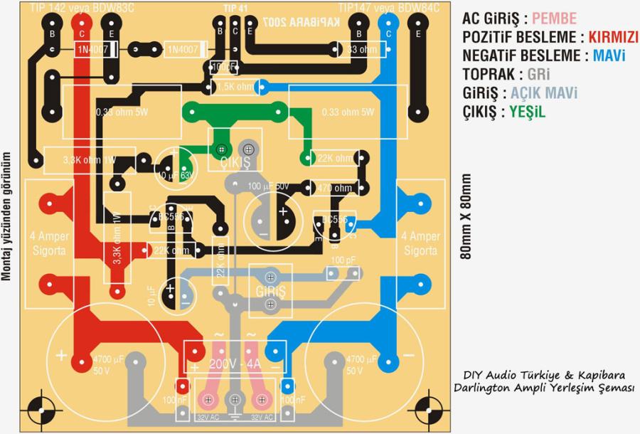

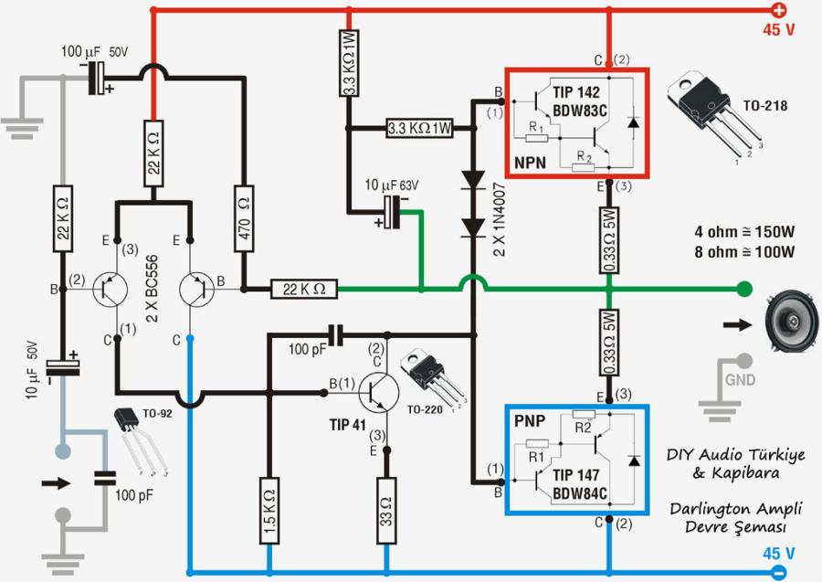

Zacznij od mostka na TDA - prosty i skuteczny. Jak będzie za mało mocy to prostownik do ładowania akumulatorów i cudeńka z CHRL do aut (tam nawet piszą 1000W) - nie zapominać o niebieskich diodach i świetlówkach.
bardzo prosty i subwoofera dobry.
Co to są 'uczciwe waty'? Każdy głośnik megnetoelektryczny cewkowy ma sprawność żałośnie małą w porównaniu do chińskiej suszarki:P Dla 100W na 4 ohm +/-40V do 45 na ludzie będzie wystarczające. Dla 400W +/- 75V. 150W z jednej pary darlingtonów bez zabezpieczeń to trochę ryzykowny manewr.
pozdrawiam.
spraginieni mocy zawsze mogą zastosować MJ11015/6 ( 120V 30A ) lub nawet MJ10032/3 (120V 50A ) i napiecia rzędu 55-60V , wtedy oczywiście pozostałe tranzystory trzeba dobrać tak żeby wytrzymały wyższe napięcia.
