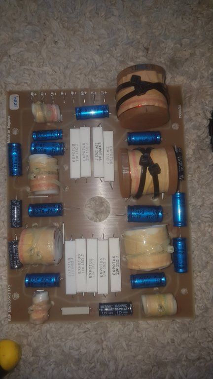

Jeszcze jedno w kefach, jeśli nie ma takiej potrzeby, nie ruszalbym zwrotnicy. Jest mocno rozbudowana. Ingerencja w kondensatory moze wplynać na dźwięk.
Ta plytka, to prawie format A4.

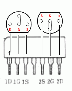

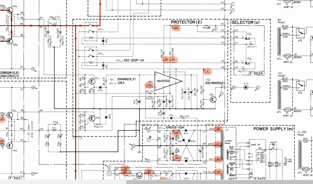

Witam .  Mam problem ze wzmacniaczem $an$ui AU d5 . Świeci się cały czas protect. Myślę że problem gdzieś tkwi w okolicy układu Ha 12002 lub w nim samym. Kupiłem go z tą przypadłością . W zmacniaczu przeprowadziłem gruntowny remont ( wymiana elektrolitów , wymieniłem kilka rezystorów,tranzystorów , diód, końcówki mocy bo były każde z innej parafii , sprawdziłem wszystkie diody i tranzystory we wzmacniaczu ,wyczyściłem wszystkie przełączniki ) Pomierzyłem napięcia wychodzące z układu : pin141V (a powinno być 1V !) pin20V,  pin3--665mV, pin4: 689mV, pin5: -2.9V(powinno być -3.5V), pin6: 74mV, pin7: 8V, pin8: 26mV(powinno być 5V)  . Sprawdzałem wielokrotnie newralgiczne miejsca : D1L, D1R , R10, R9, R11, oR11,oR12,Q2i , przekaźniki , zmieniałem układy HA12002 . Uszkodzone elementy lub podejrzane wymieniałem na płytkach symetrycznie . TR.końcowe zamienniki : 2sa1186,2sc2837(W Sansui AU D7 też takie stosowałem ).Podświetlenia i wskaźnik wysterowania działa. Poratujcie gdzie jeszcze szukać.
Pin 3 i 4 zbyt wysoki poziom napiecia, rozjechane punkty pracy obu koncowek, dokonaj regulacji potencjometrami kvr1 do momentu uzyskania poziomu max 10mV na środkowym odczepię rezystorow emierowych.
Jesli nie uda Ci się ustawić takiego poziomu to masz uszkodzenie w pierwszym stopniu wejściowym lub kiepsko dobrane tranzystory, napisz jeszcze ktore dokladnie wymieniałeś
Napięcia są tak mocno rozjechane że nawet podkówkami kvr1 nie jestem w stanie zejść tak nisko (około -35V na lewym i 22V na prawym).Wymienione zostały tranzystory: kQ12 i  kQ15 w obu kanałach na BD241c i BD242c (choć mogły być z indeksem d ),układy kFT1 uPA68H dual fet na 2x  2sk246 (w każdym spalona jedna strona i mocowane jak na załączonym obrazku) i końcówki kQ13i kQ16 na 2sa1186 ,2sc2837 .Wymienione zostały rezystory emiterowe na 2x 0,33R 5W , rezystory kR31,kR34,kR35,kR36,kR32,kR30 ,kR38(dobrane symetrycznie bo ktoś wcześniej majstrował i powkładał jakie miał- czyli byle jakie)diody kD10 na UF4007 (bo jedna miała przebicie ,na jednakowe w obu kanałach) LD4 na 1n4007. Reszta wszystkie diody i tranzystory oryginalne i sprawne.(wylutowywane i sprawdzane w dwóch testerach).
czyli masz ewidentne uszkodzenie w stopniu mocy i/lub kompletnie nie dobrane tranzystory pary roznicowej
te tranzystory nie beda pracowaly optymalnie, a w skrajnych przypadkach dadza efekty takie jak masz teraz, lepiej by bylo powstawic tu 2sk389
swoja droga oryginalne uklady do kupienia w polsce za posrednctwem igbt-power.eu
Nawet nie spodziewałem się że tak blisko znajduje się firma która sprowadza części elektroniczne .Dziękuję ślicznie za info. Zamówiłem już układy . Spróbuje dobrać lepsze tranzystory pary różnicowej. jak już wszystko wstawię i dopasuję to dam znać co i jak. Pozdrawiam
fety które zastosowałem zamiast układów uPA68H mają znaczne rozbieżności np. w kanale lewym : Id=0,58mA i Vg=405mV , drugi  Id=0.95mA i Vg=664mV a w prawym : id=1.6mA Vg=1.08V , drugi Id=1.4mA , Vg=958mV. Pozostaje czekać na układy :)
