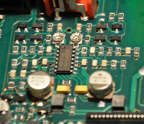

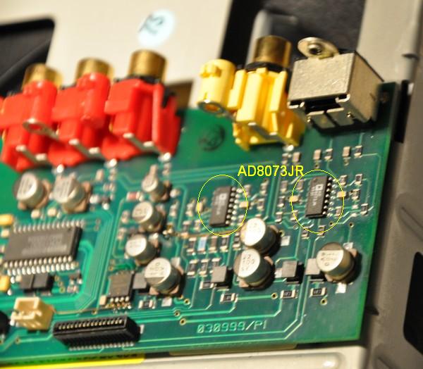

mam odtwarzacz cd z następującymi elementami w torze: PCM1732V BB, OPA4134VA BB, AD8073JR i dużo elementów smd.
Widziałem, że zamienia się elementy smd na klasyczne kondy lub oporniki wysokiej jakości.
Co można tu zrobić aby poprawić jakość dźwięku? Miałem równolegle ten odtwarzacz i sony 505es, gdy robiłem porównania to revox na pewno nie ma takiego życia dzwięku jak 505, ja to określam bujaniem, słuchacz nie wiadomo kiedy jednoczy się z muzyką i rytmem i nie zastanawia się nad tym co słyszy. Revox gra poprawnie ale wydaje mi się, że mechanicznie.
Zastanawiam się czy wrzucic mu lampucerę czy w nim samym można dużo zdziałać?

Bez schematu trudno coś doradzić. Propnuję na próbę wziąć sygnał sprzed drugiego opampa (po dwa z tych w 4134 są chyba w każdym kanale) lub przez kondensatory ok 2,2-4,7uF z wyjść napięciowych DACa i ocenić czy będzie różnica.
Ale ten tor analogowy nie wygląda wcale źle. Dobry op-amp, płytka w miarę, wygląda na to, że sygnał wzmacniany różnicowo bez kondensatora sprzęgającego w torze. To jest profesjonalne, jedynie możnaby wywalić tranzystory mutujące i ewentualnie zmienić kondensatory, bo te SMD0805 to raczej ceramiczne, polimerowe SMD 0805 dostaniesz np. w Farnellu.
Zasilacz to typowy Flyback produkcji prawdopodobnie skośnej, możesz zamienić na klasyczny z dobrą stabilizacją, to może dać dużo.
Molibden,
A nie wydaje Ci się, że pierwszy op-amp to wtórnik dla napięcia referencji :D
Pierwszy opamp pracuje jako bufor (wtórnik), a co przez niego przechodzi to nie wiem, w każdym razie nie znamy wartości elementów, kondensatorów filtra dolnoprzepustowego i nie wuiadomo co i jak modyfikować poza tym co wspomniałeś.
Te dwa ceramiki możesz od razu wylutować, one służą do zamulania.
O, i zaczynają się konkrety :) zamiast nich zwora?

Zwora nie, inaczej miałbyś wyjścia zwarte na stałe do masy. Zostawiasz po nich puste miejsce.
Te 2 wyjścia to jest właśnie dla CD, te potrójne wyjścia cinch są dla DVD (3x2).

Biorąc sygnał z wyjścia PCM1732 jak pisałem, bezpośrednio przez kondensator, jeśli okaże się lepszy, tracisz tylko nieco na jego poziomie.

jeszcze się upewnię, wyjścia napięciowe PCM to nóżki 13 i 16, masa 14, kondensatory pełnią rolę filtru dolnoprzepustowego (obcinają syf powyżej progu słyszalności) i to podłączam normalnie do RCA przedwzmacniacza? Kondy MKP lub MKS będą dobre?
Jakie to mają być kondy? Zrobiłem na próbę to podłączenie na dwóch mks 2.2 plus czerwona wima 0.47 czyli wychodzi prawie 4.9 i gra ciszej ale ładniej, zniknęła taka metaliczność dźwięków, poziom wysokich jakby ten sam ale inna jakość. a może po prostu mocno przyciąłem pasmo tymi kondami i dlatego jest jakby bardziej gładko?
Zgadza się, to te piny. Te kondensatory jakie zatosowałeś to sprzęgające, oddzielają napięcie stałe na wyjściach DACów od wejścia wzmacniacza i nic nie filtrują. Te wartości mogą zotać. Filtracja nie jest już potrzebna, ten DAC ma filtr dolnoprzepustowy działający powyżej 100kHz. Jakość sygnału wprost na wyjściu DACa jest zawsze najwyższa.
Oki,rozumiem. Tylko, że te kondy co ja użyłem to są od zwrotnicy, wielkie i na 250V. Jakie można użyć mniejsze (w sensie wielkości) by nie degradowały dźwięku bo przecież są w torze? Magicy od zwrotnic strasznie kombinują z kondami jak są w szeregu więc zapewne coś na rzeczy jest :)
Kondy do zwrotnic są OK. A że wielkie to się nie przejmuj. Zobacz jakie kobyły wstawia na wyjścia cedekow i DACów firma Audio Note.
Możesz popróbować sowieckich kondów olejowych, papierowych, teflonowych itp. wynalazków. Ale traktuj to raczej jako ostateczny szlif, tak czy inaczej kluczowa jest aplikacja.
