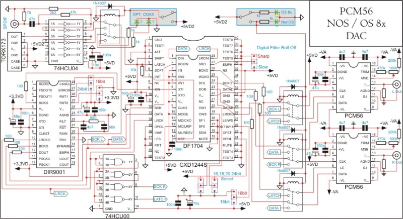

Wklejam schemat zaktualizowany o wybór długości słowa, dzięki kilku zworkom w DAC można wpinać kości 18 bit a na odpowiednih przejściówkach nawet PCM1704 i przetwarzać dzwięk w 24bit.
Wprowadziłem jedną poprawkę: pin MODE (DF1704) nie był podpięty do masy.

Powoli powstaje PCB. Jednak muszę porobić biblioteki, a to potrwa, więc cierpliwości ;) Zastanawiam się czy nie zrezygnować całkowicie z tego CXD1244 na rzecz DFa, jeśli zrobimy wspólne zamówienie to nie widzę sensu pchać układu 40-pinowego, który zajmie połowę płytki, a CD z CXD to porównywalne koszta. Jeśli jest możliwość zastosowania PCM1704 to świetnie, można zaprojektować odpowiednie przejściówki.

taka moja mała sugestia, jeżeli chcecie zrezygnować z CXD1244, to po co wyważać otwarte drzwi, Waldi w swoim DAC'u na PCM1704 ma już płytkę córkę z DIR+DF, wystarczy dorobić PCB z PCM56/61, a małą PCB pożyczyć, oczywiście jeżeli autor się zgodzi, lub zaprojektować na nowo z możliwością przełączania NONOS/OS, będzie bardziej uniwersalnie.

>Jeszcze jedno, tego DFa dał bym na przejściówce 40-pin co umożliwi szybką wymianę na CXDa, po
>wlutowaniu DFa będzie ciężko z porównaniami.
tyle ze taki układ zmusi większość do stosowania tych przejściówek (jak sądzę większość jednak kupi nowego df-a jezeli będzie zbiorowe zamówienie i odpowiednia cena) ale zawsze można pozostawić i to co jest i zrobić projekt przejściówki z 40pin na dfa - pierwszy wariant wykorzystają ci którzy się nie chcą bawić a drugi dla eksperymentatorów :) - dodatkowe pady na df-a na pcb nic nie kosztują i nie przeszkadzają
dil40 na ssop to chyba nie problem. wystarczy dodac troche na wymiarze np odlamywana czesc plytki z przelotka pod df'a.
jesli chodzi o df'a to tylko 1706. pozostalych juz chyba nie ma w produkcji...
jaki bedzie zasilacz? na scalakach czy na dyskretnych np shunt>? ja jestem za miejscem pod scalak bo wtedy zaprojektuje sobie plytke na shunt 3pin...
pkt masy najlepiej zrobic gdzies przy wyjsciu tak zeby wszystkie masy sie tam spotykaly: obudowy zasilaczy cyfry i analogu...

>Jak zamierzasz zrobic przejściówkę z DIL40 na SSOP28 ? ;) zostawiamy podstawke 40-pin na CXD i od
>strony druku miejsce na DF.
nie zamierzam, protel to dla mnie męka choć z cadowskim oprogramowaniem pracuje na co dzień :)
poza tym ja się skłaniam ku df1706 :) chociaż ludziska różne wynalazki wymyślają więc idzie:
a myślę, że czym bardziej uniwersalnie tym więcej chętnych się znajdzie a to się wszystkim opłaci
