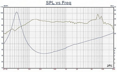

Który waszym zdaniem sprawiłyby się w roli średniotonowych. Choć Zaph nie ciągnie nisko jak widzicie możliwości wycięcia piku rezonansowego z Zapha najlepiej bez stosowania pułapek rezonansowych?

Jeszcze zdjęcia. Zawsze uatrakcyjnają wątki.
Zaph Audio ZA14W08 i Fountek FW146
