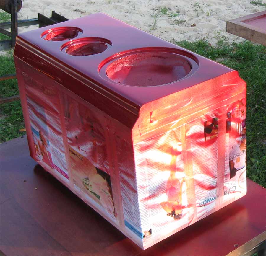

Dzisiaj pokryłem bazą:
Trochę spaprałem sprawę, bo zrobiłem deczko za rzadką i jest trochę 'kraterów', ale i tak w zamierzeniach były 2 warstwy, także jutro mat 1500 i powtórka. Później już tylko 3-4 warstwy bezbarwnego.

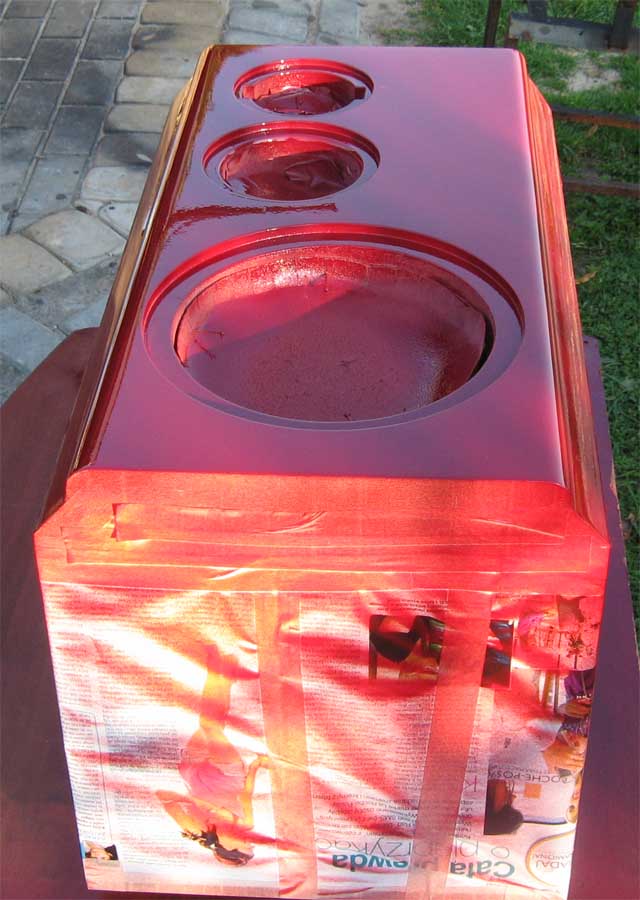

Dzisiaj pierwsza cienka warstwa bezbarwnego (wyszło dość przyjemnie :) ):

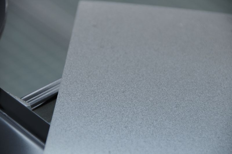

Obiecane fotki próbki pomalowanej farbą zmieszaną z piaskiem 0,3 mm , malowanie pistoletem z dysz 1.6
Świetny efekt. Ładnie to wygląda. Nie boisz się o dysze, że porysuje piasek ?
Nie zrobiłem fotek, ale położyłem już 2 kolejne warstwy lakieru bezbarwnego. Chyba na tym poprzestanę. Front już był dobry. Jedynie na fornirze trochę widać jego strukturę, ale chyba tak to zostawię. Żeby fornir polakierować na szybę, musiał bym położyć jeszcze ze 2 warstwy, a nie mam już ochoty matować frontu za każdym razem. Szczególnie, że teraz bardzo dobrze wszędzie mi się wylał lakier, także nawet za wiele nie ma gdzie polerować :D.
Farba pierwsza z brzegu, piasku dwie garści :)
Poważnie, tak to się odbyło, w środę będę malował tym wnętrze tuby, wtedy powiem co i ile.
