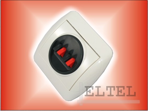

Ja szukałbym coś takiego...w sklepach z artykułami elektronicznymi, instalacyjnymi znajdziesz na 100%.
Ja zdjęcia znalazłem na allegro...
Z mojego punktu widzenia polecałbym zwykłe terminale głośnikowe z wtykiem bananowym. Poszukaj w necie a znajdziesz tego z naddatkiem

Dzięki za namiar na gniazdka. Zamontuję przynajmniej pod tylne głośniki (7.1) których na razie nie będę wieszał.
