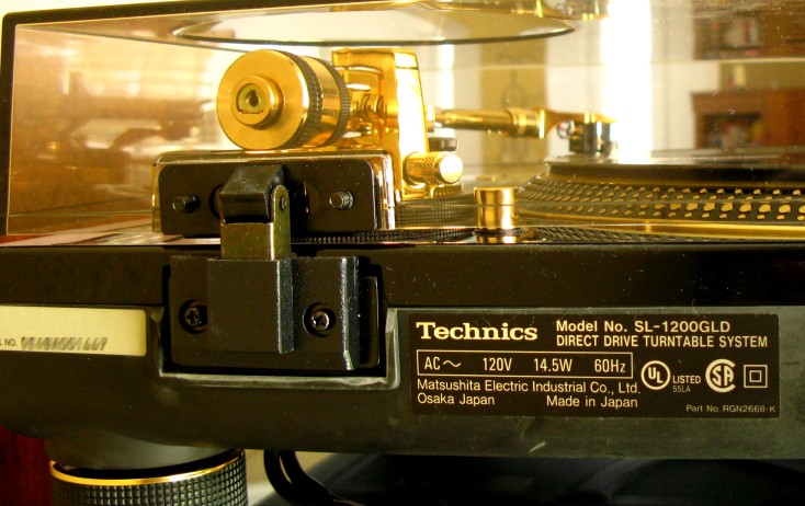

kupiłem komplet zawiasów...przyszedł... pełno częsci. Nie wiem jak to poskłądać... ma ktoś fotki tych zawiasów... tyłu gramofonu, wrzućcie bo muszę to jakoś poskręcać...
tutaj, coś koło 230 zł wyszło chyba jakoś
Rollins, tu masz foty. Mam nadzieje ze choć trochę pomogą. Pozdr
ps. Hm, w realu tego kurzu nie widać. Musze zabrac sie za porządki ;-)
