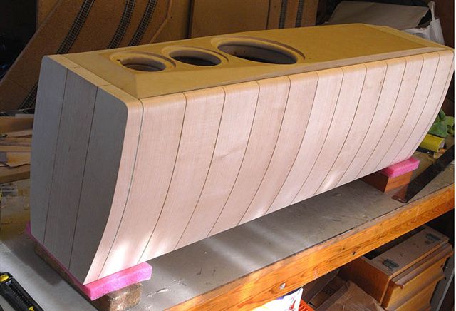

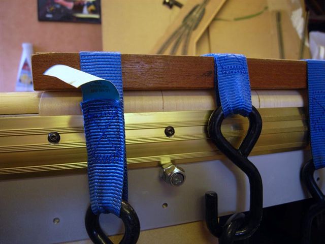

A fornir chciałbym położyć sposobem pokazanym na zdjęciach- znany klon sosnusów ze strony Troelsa Gravesena

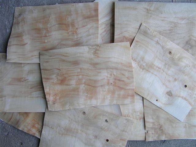

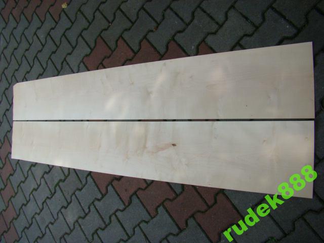

Poradźcie drodzy koledzy który fornir nabyć z przedstawionych poniżej- zastosowanie i koncepcja już jest wam znana:
1. klon płomienisty - na fotce przykładowe kształty- nie liść który chce zakupić
2. jawor- zdjęcie prezentuje ofeowane mi liście
3. AMAZAQUE - także fotka oferowanego forniru
Który z nich bedzie najbardziej plastyczny w obróbce w sposób pokazywany przeze mnie wyżej w postach. Może inne pomysły macie, który fornir dobrze się by tak kształtował i były z niego ładne klepki.
