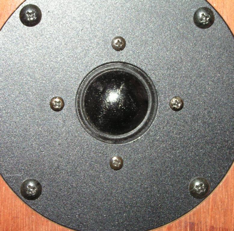

Ponieważ kilka osób zrobiło już klony Sttafów, to chciałbym się z nimi podzielić modyfikacją GDWK 11/100, którą wykonałem już jakiś czas temu. Wnioski są bardzo pozytywne, więc polecam ją również tym kolegom, którzy mają ten głośnik w innych zestawach.
Równocześnie wszystkich tych kolegów, którzy pragnęli by w tym miejscu podzielić się głębokimi przemyśleniami w rodzaju: z gówna bicza nie ukręcisz czy też innymi, ale podobnymi w treści bardzo ładnie proszę, aby nabijali sobie liczbę postów gdzie indziej.

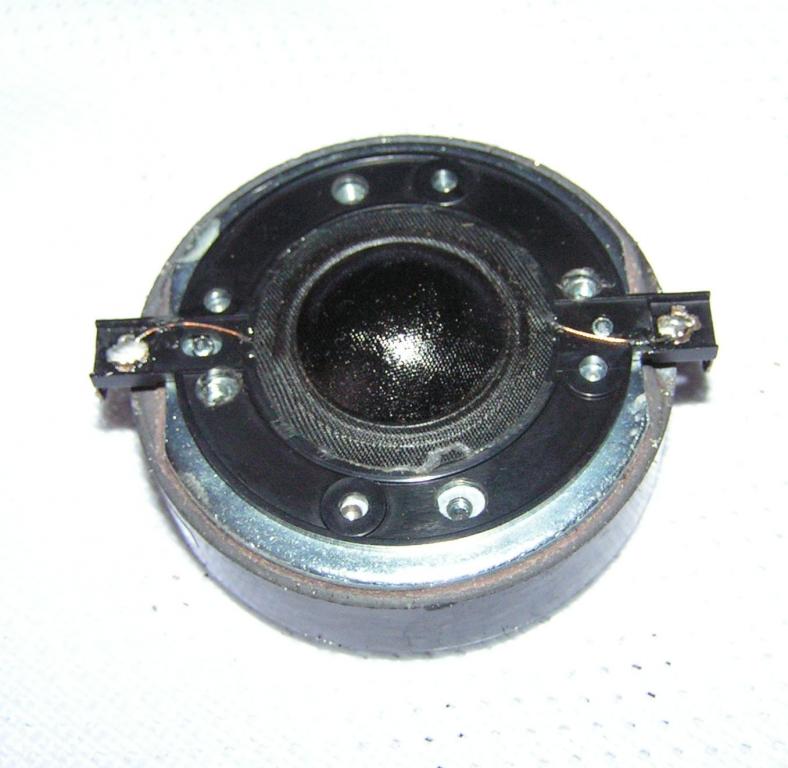

Do wykonania zmian, prowadzących do poprawy sybilantów odtwarzanych przez ten głośnik zainspirował mnie Troels Gravesen modyfikując D2010-8513. Jego opis modyfikacji jest w załączniku pdf.
Modyfikacje polegają na:
1. Usunięciu ferrofluidu
2. Przyklejenia podkładki filcowej pod kopułką (foto 1.)
3. Pomalowanie kopułki żywicą damarową
Pierwsze dwa punkty chyba nie wymagają komentarza. Jeżeli chodzi o żywicę, to kupiłem 100 g za 4 pln na znanym portalu aukcyjnym. Terpentynę do rozpuszczenia żywicy kupiłem w markecie budowlanym. Użyłem roztworu 30 % (30 g żywicy na 70 g terpentyny). Malując kopółkę trzeba uważać, aby nie zamalować zawieszenia.
Polecam wykonanie tych modyfikacji.

Nie, zostawiłem. Pierwotny plan zakładał, żeby zrobić modyfikacje, które można potem cofnąć. Oczywiście pomalowania kopułki na można cofnąć, ale można za niewielkie pieniądze kupić nową jak również można kupić ferrofluid. Dlatego krzyżaka nie wycinałem.
