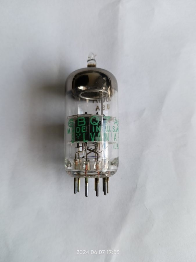

Sylvania/boldwin z zielonymi napisami,jeśli chcesz  zmienić w okienku.
Osobiście tfk bym zostawił,a zmienił te z tyłu na 6bq7a też sylvania.
Dość długo na takich grałem i brzmienie było lekkie z detalami bardzo przestrzenne,na pewno nadmiar basu nie było.

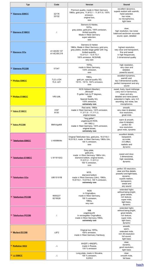

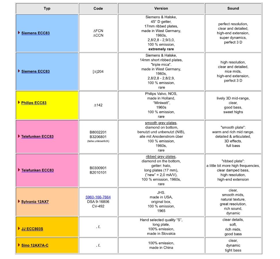

Dodam jeszcze że każda marka gra inaczej na swój charakter. Sa gusta i guściki musiał byś napisać czego szukasz co chciał byś zmienić w dźwięku było by łatwiej coś polecić
To może pomoże w wyborze po prawej jest opis  jak każda z nich gra wystarczy przetłumaczać
Podam lepiej link bo nie widać za bardzo
http://www.walterkirchgessner.de/11_Roehren.htm
