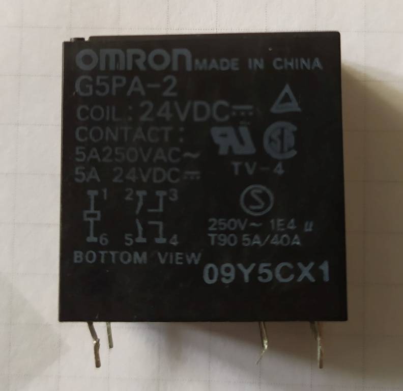

Chciałbym zapytać, mam końcówke mocy Vincenta D-150. Przez przypadek zrobiłem zwarcie kablem sygnałowym tzn. pin złączył się z masą. Niby nic poważnego, a jednak od tego zdarzenia końcowka po wciśnięciu przycisku power zawiesza się, czerwona dioda miga, a styki na kolumny nie załączają sie. Co uległo uszkodzeniu i gdzie jest ten element?
sygnałowym....no właśnie to jest dziwne, myślę, że końcówki mocy są ok, w serwisie dowiedziałem sie, że w Vincentach często pada jedna część po czym są właśnie takie objawy, że wzmacniacz zawiesza się i nie załączają styki na kolumnach...niestety już nie powiedzieli o co dokładnie chodzi
ja mam co prawda SV 237 ale gdy wymieniałem lampę to z powodu złego styku lampy z podstawką był głośny trzask, który uszkodził mi przekaźnik. Po wymianie wszystko wróciło do normy. To taki element jak na zdjęciu. Sprawdź go - to jedyny element mechaniczny. Jeśli to nie to - oddaj urządzenie do elektronika.
głowa do góry! - powiedział kat do skazańca! :))
dzięki za wskazówki....w moim D-150 są 2 przekaźniki, po jednym na kanał.....zwarcie na kablu sygnałowym zrobiłem tylko na prawym kanale, było chwilę buczenie na kolumnie więc lewy kanał powinien grać....a tak w ogóle to po tym zwarciu wzmacniacz jeszcze grał kilka godzin, po czym zaczął się zawieszać w trakcie grania tzn. dioda migała. Wtedy wyłączyłem, włączyłem i znów chwilę grał, aż padł całkiem....także po zwarciu wzmacniacz jeszcze chwilę był w pełni sprawny.....W D-150 po wciśnięciu przycisku power przez około minutę miga dioda, lampy nagrzewają się, dopiero po minucie załączają styki...podejrzewam, że padła cześć która odlicza tą minutę? bo dioda miga bez końca, a styki nie załączają się....🤔
