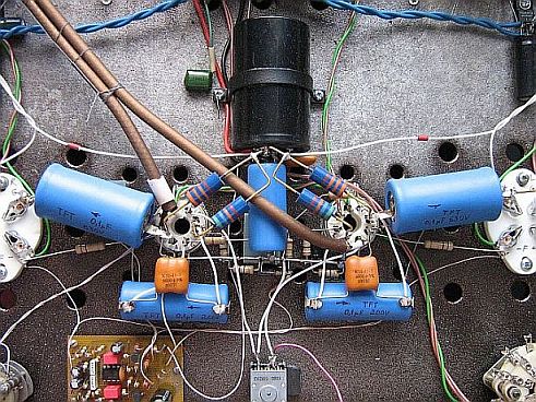

Niewiele z tego rozumiem, nie jestem elektronikiem.Maja drabinka pracuje w wzmacniaczu zintegrowanym nie w preampie.
W tej chwili pracuje bezproblemowo,nie mowy o żadnych trzaskach.
Poniżej wrzucam zdjęcie jak to wyglądało jeszcze z alpsem:
Lolo232>>
drabinkę czy potencjometr przy preampie lampowym (jak na załączonych wcześniej schematach) można stosować na wejściu lub na wyjściu.
Wysokie napięcie na wyjściu i tak jest separowane kondensatorem więc nie przedostaje się dalej :-) Gdyby się przedostawało to nie chciałbym być końcówką mocy :-))))
