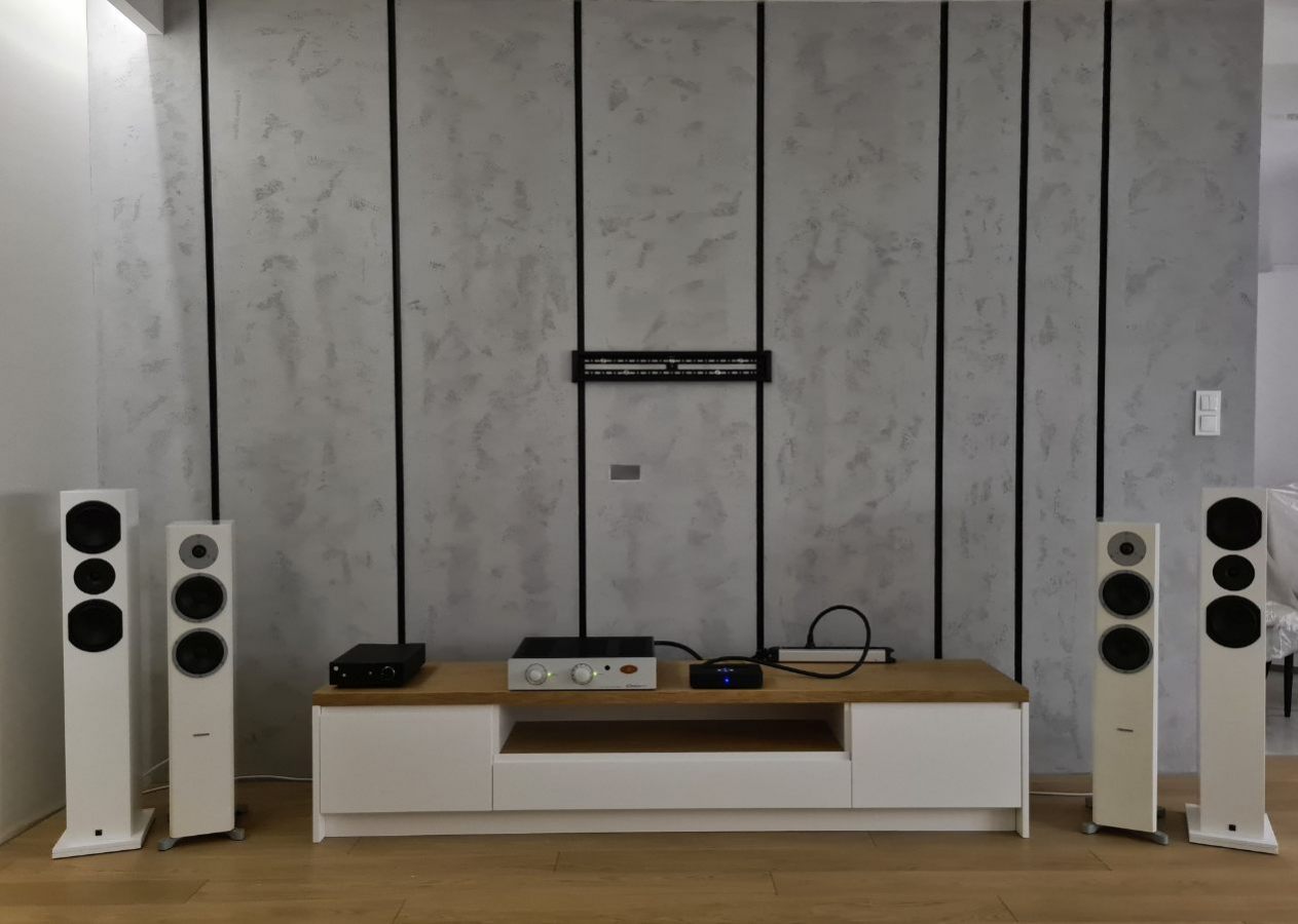

Wracając do wspomnianych wcześniej, zaplanowanych przeze mnie prób wzmacniacz + kolumny w końcu udało się je przeprowadzić w nowym mieszkaniu. Wzmacniacze: Rega Elicit-R i Unison Research Unico Primo, a kolumny to Phonar P2 Style i Dynaudio X34. Krótko ujmując: najlepsze zestawienie to Primo plus X34 (zostaje), najgorsze (ale wcale nie takie złe) to Elicit-R plus P2 Style. Przy okazji - Rega Brio-R dzielnie zniosła porównanie z większymi kolegami, ale jednak okazało się, że to nie ta sama liga, jakkolwiek to bardzo dobry piecyk i już poszedł w dobre (mam nadzieję) ręce. Może nawet i z tego forum;) Tego nie wiem, bo nie pytałem kupującego, czy się tu udziela:)
Fotka z porównania niżej, tylko jeszcze Elicit-R nie był wtedy wytargany na blat;)
Edytowane przez tomek11
Bluesound Node / Synthesis Roma 96DC+ / B&W 706 S3
