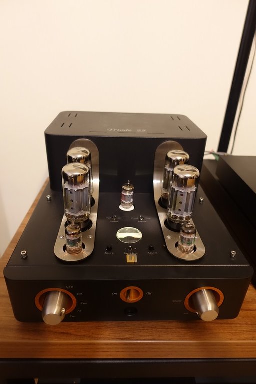

W dniu 30.09.2019 o 18:31, nocnymocny napisał:
Witam! W końcu i ja dołączę do klubu z Triode 25.
Cześć.Wystawiłem na allegro swojego Cayina A55TP, myślę o triode 25.Napisz, jakie wrażenia po zmianie

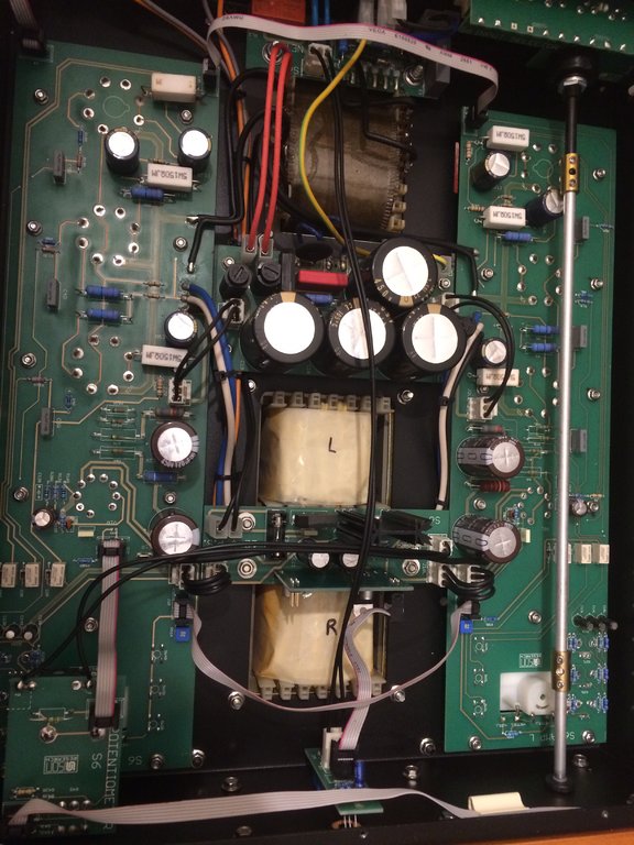

Cześć,
ja w temacie S6, mam problem z biasem w nowszej wersji, chodzi o to ze w lewym kanale wskaźnik na wszystkie lampy przechyla się w kierunku czerwonego pola i nie jestem juz w stanie tego skorygować. Czy ktoś z Was wiec czy możliwe jest korygowanie prądu dla całego kanału? Wewnątrz jak rozkręciłem S6-tke to jest po jednym regulowanym malutkim rezystorze (o ile mnie wzrok nie myli), ten mały niebieski w okolicy transformatora na załączonym zdjęciu.
Czy ktoś może ma doświadczenia z tym modelem ? Jeżeli tym rezystorem można regulować natężenie prądu to spróbuje trochę go zmniejszyć bo zawsze moge użyć tych regulatorów na zewnątrz żeby podciągnąć każdą lampę no ale muszę wiedzieć że to jest właściwe miejsce do kręcenia :)
Piotr
Cześć,
sprawa regulacji biasu w S6 załatwiona, przetestowałem i zadziałało.
Informacyjne dla zainteresowanych, tymi małymi potencjometrami niebieskimi można regulować prąd dla całego kanału a potem poszczególne lampy już dostrajać za pomocą zewnętrznych regulatorów.
Piotr

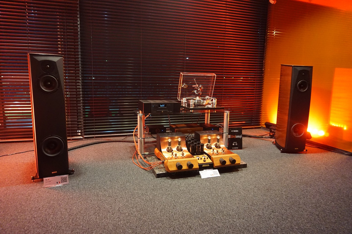

7 godzin temu, Silver_85 napisał:
Takie maleństwo grało na AS.
Posłuchaj Silver bo to są Opery, ja nie miałem przyjemności posłuchać,  jak byłem to grały kolumny Unison Research, powiedz mi jak grały te Opery, to są chyba Callas Diva
Byłem , ale już pod koniec mojej wizyty na AS i nie słuchałem długo. Zapamiętałem , że grało równo, lekko po cieplejszej stronie, bez efekciarstwa. Myślę, że biorąc pod uwagę cenę te Opery są ciekawe. Za krótki był odsłuch. Brakło czasu.
