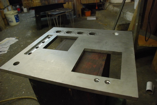

jestem w trakcie prac nad budową obudowy do wzmacniacza i pojawił się problem. Poszukuje sprawdzonego zakładu który zajmuję się przygotowaniem powierzchni do anodowania. Nie interesują mnie pomysły ze szlifierką oscylacyjną, taśmową itd - nie ma możliwości przy takiej obróbce aby krawędzie nie zostały "zmiękczone". Zbyt dużo pracy włożyłem w te płyty aby na koniec coś poknocić...
najlepiej z okolic trójmiasta... ma ktoś doświadczenie w tym temacie? będę bardzo zobowiązany za namiary ...
anodowania też szukam ale z tym znacznie łatwiej - robią to choćby w Radmorze - czy ktoś korzystał z ich usług?
