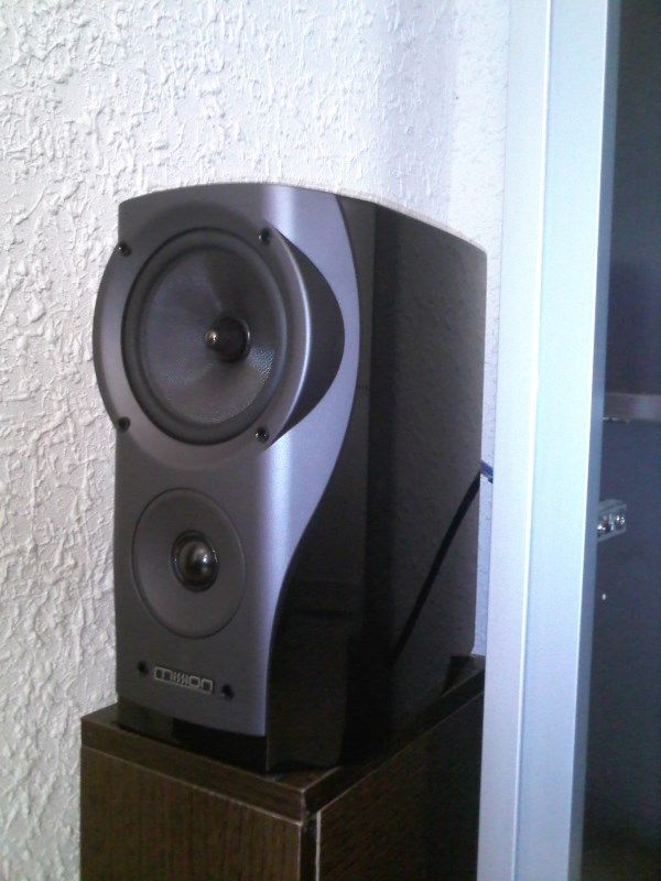

Gram od dwóch lat na Mission M33i. O ile z amplitunerem Yamaha RXV440 grały "tak sobie" to po zmianie na leciwego wzmaka Yamaha AX-700 złapały drugi oddech :-) Słucham głównie jazzu i muzyki filmowej. Gra to naprawdę świetnie, piekna scena, separacja i rozmieszczenie instrumentów. Jak sobie pomyślę że chciałem je sprzedać na allegro za 600 zł to ulga wielka że nikt nie zalicytował. To naprawdę super kolumny do niewielkich pomieszczeń. niedawno słuchałem Monitor Audio BX5, KEF IQ70 i Audio Academy Phoebe 3 na wielokrotnie od Yamahy droższym Atoll iN100. AA to faktycznie klasa, zakochałem się, na pozostałe dwa się nie zamienię. I jeżeli w końcu zdecyduję sie na Phoebe to raczej jako na nowy zestaw połączony z lampą.
Poza tym 33 fajnie wyglądają :-) Tylko uwaga... mocny rock i metal to nie jest ich domena. Wręcz przestałem słuchać takiej muzyki. Lepiej mi się słucha Megadeth czy Opeth na starych Altusach 110 podpiętych do Technics'a Su-220. Ot taki brutalny zestaw :-)
