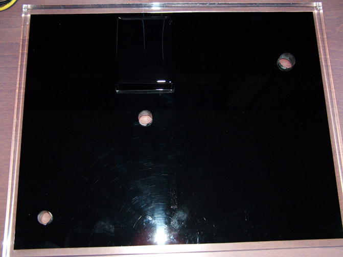

Ok, jeszcze raz, z poprawkami. Dziś rozkręciłem 'puszkę' z silnikiem, żeby pomierzyć i wyszło, że dziura musi wynosić na wszelki wypadek 8x11cm. Można zapytać czy są w stanie zrobić taką pokrywkę, żeby nie było widać elektryki.

Dobry pomysł. Ja bym to widział z czarnej plexi grubości 2-3 mm, zfazowanej na krawędziach, o wymiarach nieco większych niż otwór (+ 10 mm z każdej strony jeśli to nie za dużo).

>Wiesz co, ja myślałem o takiej wygiętej puszce z 2-3mm plexi, podobnej do tej pokrywki, co jest
>teraz, tylko montowanej do dolnej platformy...
Dobrze kombinujesz ;-)
Oto nowa, zmodyfikowana wersja gorldringa GR2... Od dziś zwana GANZZ_RING GR2.0 beta... Jeszcze nie wszystko dopieszczone i dokręcone, ale już gra (kolosalna różnica - więcej niż się spodziewałem!!!). Jak powstanie ostateczna wersja to zrobię solidną sesję zdjęciową... Na razie dla zachęty ;)))
