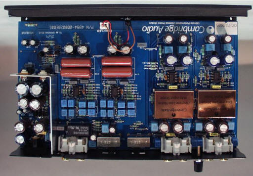

Piękne porównanie (na fotkach).
Małe może być piękne ale pytam (lewa fotka):
Co musiał zrobić konstruktor, żeby za 2 scalaki i garść pasywnych elementów żądać 6-10Kzł.
Ano .. marketing musiał zrobić bo aplikacji jest w necie full.
Ja swoje pierwsze pre (VSPS) od płytki testowej do wersji na roboczym chassis męczyłem prawie rok.
I mimo, ze na razie słabo wygląda to zamordowało już parę preampów.
Ma regulacje obciążenia, wzmocnienia, a nawet (nie używam tej opcji) pojemności wkładki.
