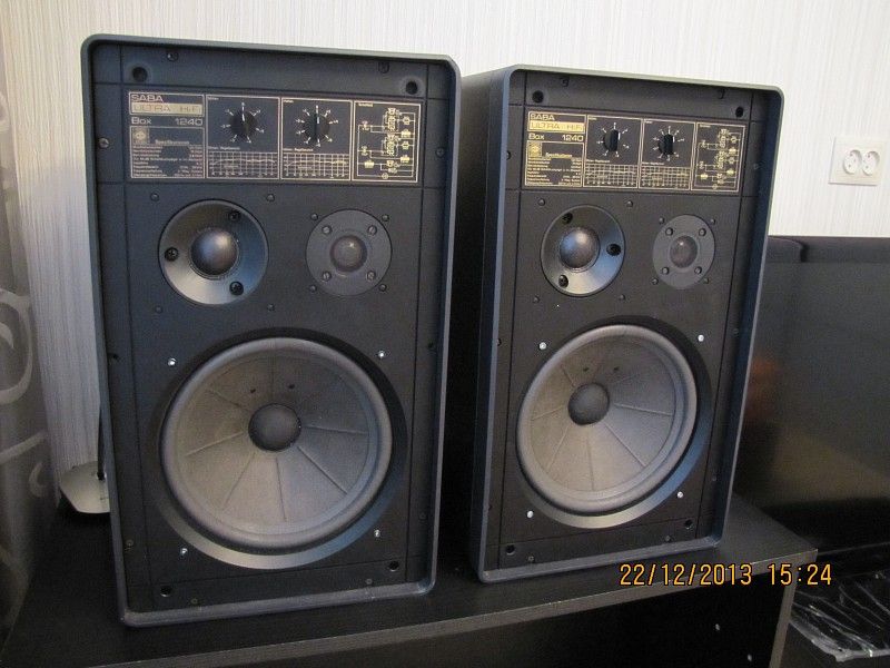

Ostatnio nabyłem SABA Box 1240. Wysoki to dobrze znany Philips AD, średnie i niskie Isophon na słusznych magnesach. Kolumny, mimo dużych rozmiarów grają bardzo szybkim, przejrzystym dźwiękiem. Szczególnie średnica zasługuje na uwagę - ten średniotonowy Isophona jest wyśmienity, ma sporą moc i przekazuje informacje w zupełnie nieskrępowany i otwarty sposób. Od dawien dawna pierwsze kolumny, które mogą w tym zakresie prześcignąć Grundigi, Telefunkeny lub Brauny.
Zdjęcie z internetu:

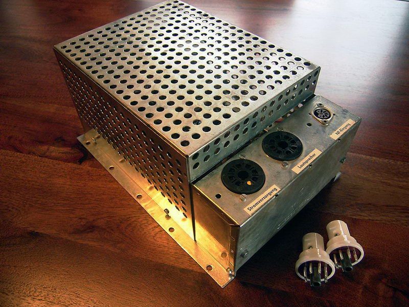

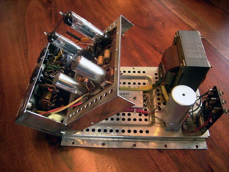

Witam. Chciałbym dowiedzieć się od użytkowników czegoś na temat przedwzmacniacza xv 7500. Czy warto go zastosować jako przedwzmacniacz gramofonowy. Mam u siebie thorensa td 150 mk II. Czy jest sens podłączać go pod v 1700? Jakieś opinie?

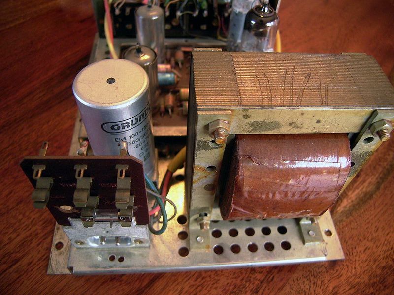

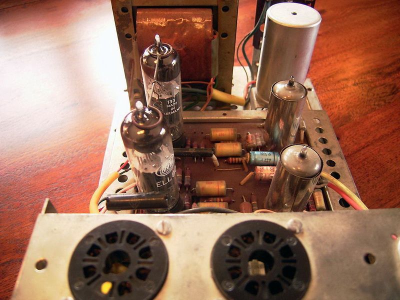

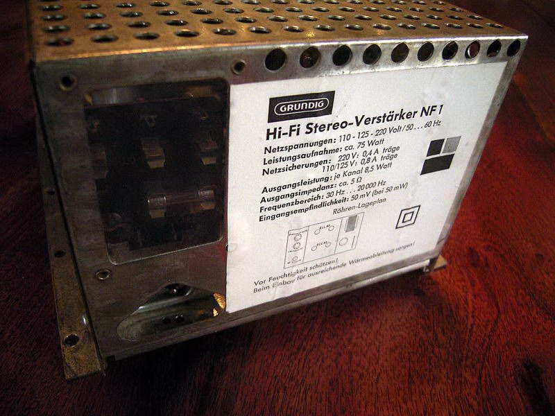

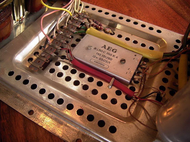

To mój sędziwy wzmacniacz. Rocznik 1962 więc chyba się załapie do Klubu Miłośników Starych Grundigów. Według nowych przepisów wieku emerytalnego jeszcze nie osiągnął ale nie ma się co dziwić - gra tak, że "zrywa kask" więc może zrezygnuje nawet z emerytury pomostowej ;)
Wszystko jak fabryka dała. Mam nawet komplet wtyczek i oryginalny kabel zasilający.
„W co motłoch bez dowodów uwierzył, jakże byśmy to mogli dowodami obalić?” - Friedrich Nietzsche
Achievement unlocked!
2 x ELL80 (Lorenz)
2 x ECC83 (Valvo)
