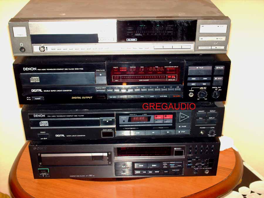

W ramach projektu trwającego rok z listy odtwarzaczy którą wcześniej podałem ,wybrałem cd o różnych technologiach i przetwornikach i zrobiłem wersje testowe GAT do systemów które polecam niezależnie czy są oryginalne czy modyfikowane .
Testowo zmodyfikowane cd :
Denon DCD-1100GAT 1x pcm53J NOS sampling filtr analogowy pasywny
Denon DCD-1700GAT 2x pcm56K FIR 4x sampling najstarsza wersja produkcyjna było 3 filtr pasywny analogowy
Uher x2 GAT 1x T1587 NOS sampling filtr analogowy aktywny
Sony CDP-701ES GAT 2x cx20017 NOS sampling najnowsza wersja produkcyjna było 2 filtr aktywny
Jeszcze wykonałem cztery modele o których na razie nie wspomnę . Wszystkie są w pełni transparentne z systemami Grundiga

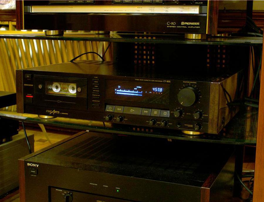

No to dołączam się do klubu: Grundig CT-905 :)

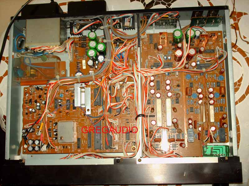

Dyskusja z Grzegorzem dala mi motywację do ponownego rozkręcenia xv7500 i zobaczenia "technologii". Niestety widzę w niej wady.... Wady polegają na kiepskim wykonaniu niektórych połączeń i co za tym idzie możliwości słabego jej działania np. po dłuższym upływie czasu. Znacznie lepiej pod tym względem technologia została wdrożona do T7500 (tu nie ma się do czego przyczepić). Poza tym to bardzo dobre rozwiązanie CCI (może zmienię zagraniczną nazwę CCI na np. Rambo`s interference suppressor, w skrócie RIS ;))) ). W sumie, bardzo udana konstrukcja w układzie z zasilaniem niesymetrycznym.
Dobrze zrobiłeś przeglądając xv7500 . Zawsze można jeszcze coś się dowiedzieć. Czasami na pewne zjawiska wpada się przypadkiem przy okazji rozgryzania innego zagadnienia. Zjawisko cci czy jak je nazwać po polsku było stosowane w różnych firmach w bardziej czy mniej zaawansowanej postaci i nie wiadomo kto jest ojcem ;). Nie jest to coś szczególnego. Szczególne jest to ze Grundig zastosował je w całej serii modeli systemu produkowanego w tym samym okresie . To był krótki okres i przestał w nagły sposób jak zaczął. Dopiero to dało znany efekt dobrego grania całego systemu Grundiga. Mam sporo modeli innych firm na potwierdzenie takiego wykonania pojedynczych modeli . W jednym modelu cd można to pokazywać jako wzór konspekt. Bardzo przejrzyste i przemyślane dużo bardziej zaawansowane od grundig 7550 czy 7500 w którym jest niezbyt czytelnie wykonany i nieco mniej okazale.Gra bardzo dobrze w systemie Grundiga. . Najlepszym wyjściem są dobrze zaprojektowane wzmacniacze , głośniki , cd lub dac zgrać w system . Nie oznacza to że niemożna tego zrobić z konstrukcja która gra całkowicie inaczej technicznie i jest daleka w spasowaniu i braku technologi. np eksperyment Marantz`cd6000 ose ki który po dużym nakładzie pracy i kosztów zagrał jak grundig 7550 .Sprawą jest to żeby cały system był zgrany i poszczególne człony były do siebie transparentne brzmieniowo.Drugi aspekt to wpływanie na barwę i przestrzeń w prosty sposób bez flaczenia całego urządzenia ,przykład wstawiania lamp lub wymiany połowy elementów. Najgorsze są zmiany mechaniczne bo często konstrukcja jest bardzo trwale związana i wymaga demolki obudowy. Przesłuchałem nowy wzmacniacz 2x140Wat na box 1500a prof jest w pełni transparenty gra bardzo dobrze. Duża moc daje mu większą elastyczność do zmian głośników takie odnoszę wrażenie.

Niby co miałem się dowiedzieć? Po prostu sprawdzam rozwiązanie w xv7500 pod kątem zaadoptowania go w sxv 6000 a to, że widzę, że pewne połączenia o kluczowym znaczeniu są tandetne to już inna sprawa. Nie zmienia to w niczym mojego podziwu co do perfekcji samej koncepcji.
