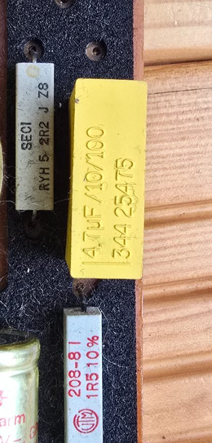

Filtr górnoprzepustowy w zwrotnicy. Wydziela odpowiednie częstotliwości dla głośnika wysokotonowego. Wartości ok.: 2,2; 3,3; 4,7 uF są często wykorzystywane do tego celu. Ten tu na zdjęciu jest foliowy i trzyma parametry, prawie nieśmiertelny. Nie ma sensu go wymieniać.
A po co, to nie szkoda pieniędzy? A poza tym współczesne foliowe MKP są sporych gabarytów (na 250 czy 400V), przecież  to obniży objętość pudła kolumny, które i tak w wersji 650 Prof nie jest duża.
