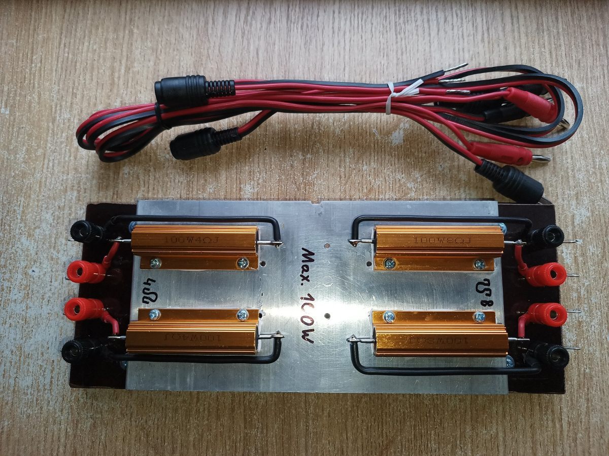

Daj link do tego ustrojstwa, bo wzmacniacz w serwisie. Zdziwili się, że zalecany jest taki dobór wzmacniaczy 8Ohm do kolumn 4Ohm. W sumie to się ucieszyli więcej klientów. Oczywiście końcówki i inne podzespoły wstawią już w zamiennikach, ale cena...
Tutaj masz link do Aliexpress:
https://www.aliexpress.com/item/32817141922.html?spm=a2g0o.productlist.main.15.5fb361bapbqcDs&algo_pvid=df3decf9-afb3-48ac-8284-6bab02d6bd86&algo_exp_id=df3decf9-afb3-48ac-8284-6bab02d6bd86-7&pdp_npi=3%40dis!PLN!20.52!12.33!!!!!%402100baf316833587099887399d0774!64746778728!sea!PL!1800679122&curPageLogUid=Kv1SsBITDWXf
Cena nie wygórowana, ale się czeka...  A tu link do Allegro: https://allegro.pl/oferta/rezystor-mocy-drutowy-z-radiatorem-100w-4ohm-12879896652
Zauważyłem, że te chińskie z Aliexpress są lepsze jakościowo niż chińskie sprzedawane u nas. No cóż z Chin idą na cały świat.
Zygape1 - Wielkie dzięki a wskazówkę i informacje jak zaradzić problemowi. Muszę spróbowaćtego tych rezystorów jak naprawią. Ciekawe czy na zamiennikach Sanken-a zagra wzmacniacz jak poprzednio i ile wytrzymają. Napisz tylko czy wstawić te oporniki 4Ohm 100W osobno na każdą z żył kabla głośnikowego bliżej wzmacniacza czy bliżej kolumn? Czy to bez znaczenia jak i gdzie się wstawi odległościowo w przewód głośnikowy? Jeszcze raz dziękuje za wskazówkę i poradę jak rozwiązać problem. W serwisie nawet o tego typu rozwiązaniu nie wspomnieli a pytałem - hmm... ciekawe dlaczego. Jedynie przestrzegali, że nie dobiera się i nie podłącza wzmacniaczy 8Ohm do kolumn 4Ohm co najwyżej  odwrotnie. Tak czy inaczej sprobuje te z Ali skoro lepsze. Pozdrawiam
Obojętnie gdzie umieścisz oporniki. To kwestia wygody, może przy amplitunerze jak jest miejsce. Trzymam kciuki za te zamienniki Sanken'a bo to różne historie z tym były.
Zastanawiam się jeszcze może nad jakąś obudową dla tych czterech rezystorów aby to jakoś wyglądało. Widzę że kierunkowości one nie mają, ale cztery obok siebie w torze dwóch przewodów głośnikowych (to jest po dwa na jeden kabel głośnikowy) jakoś trzeba zainstalować aby nie 'latały" luzem. Czy może jakaś podpowiedź jak to ładnie zainstalować i czy one znacząco nie obniżają jakości brzmienia, choć tak czy inaczej są potrzebne aby znowu nie uszkodzić sprzętu?
A dlaczego po dwa rezystory na kanał? Wystarczy po jednym 4 ohm szeregowo z kolumną. Poniżej zdjęcia mojego sztucznego obciążenia do pomiarów wzmacniaczy, gdzie wykorzystałem te rezystory. Radiator pochodzi z jakiegoś rozbitego amplitunera JVC, który kupiłem na Allegro za niewielkie pieniądze. Może to da jakąś podpowiedź jak to ładnie zainstalować.
No to bym narobił bałaganu. Myślałem - raz, że ich aluminiowa obudowa sama już chłodzi. Dwa - byłem przekonany że idą po jednym na biegun kazdego z przewodu głośnikowego , czyli cztery sztuki. Muszę poczytać czy znaleźć gdzieś schemat jak poprawnie wykonać taki element. Dobrze, że napisałeś, bo bym kupił i po naprawie podpiał pod te rezystory i znowu bym jego spalił.
Panowie mając Sanyo JA220 grałem na 1500 a pro jak R7200 był na modyfikacji GAT u Grzegorza i nie spaliłem ani kolumn ani wzmacniacza. Grałem do godziny 15-16 max (mocniej grając czuć było już że wzmacniacz nie daje rady i będą przestery). Nawet 3-4 h i wzmacniacz nie był gorący. Kolumny Grundiga jak Grzegorz zauważył nie mają spadków impedancji i są bardzo stabilne dlatego poleca kolumny Grundiga 4 ohm do Sanyo JA220/Grundig V1700.
