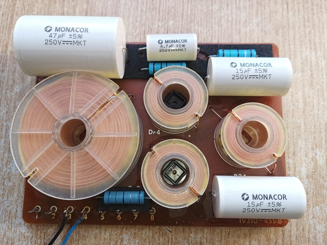

Niedawno zregenerowałem zwrotnice w moich Box 450 Professional. Kondensatory foliowe MKP "Monacor" i "Audiophiler", rezystory metalizowane bezindukcyjne i kolumny grają całkiem ładnie. Sporo wysokich tonów i wystarczająco niskich. Chociaż po głośnikach niskotonowych 7" (17,5 cm) nie można się spodziewać "cudów".  Musi się to jeszcze "wygrzać".

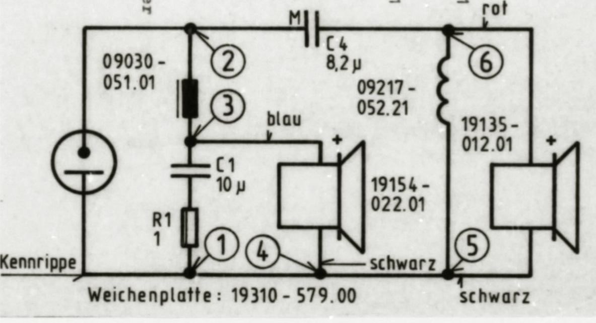

Jeszcze jedna prośba do Kolegów, schemat zwrotnicy do: Grundig Mini Box 330a. Będę wdzięczny!  🙂
R1 1 Ohm 5W

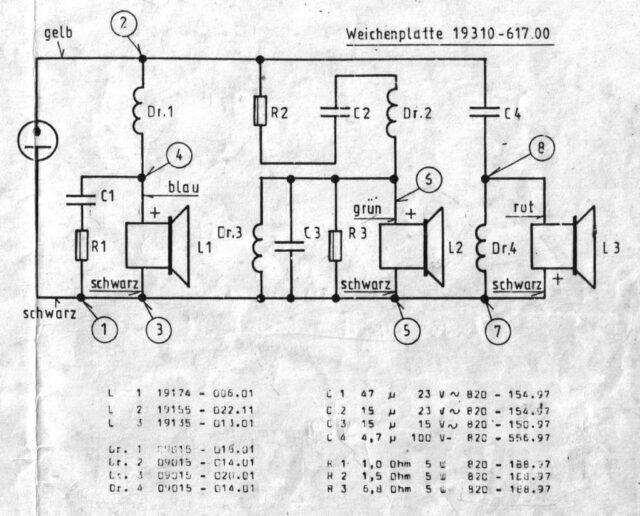

Wygląda na to, że schemat zwrotnicy do GRUNDIG Box 850a Professional jest taki sam jak do Box 1500a Professional. Kolumny różnią się jedynie wielkością skrzynek no i średnicą głośników niskotonowych 8" (203 mm) vs 9" (228 mm).

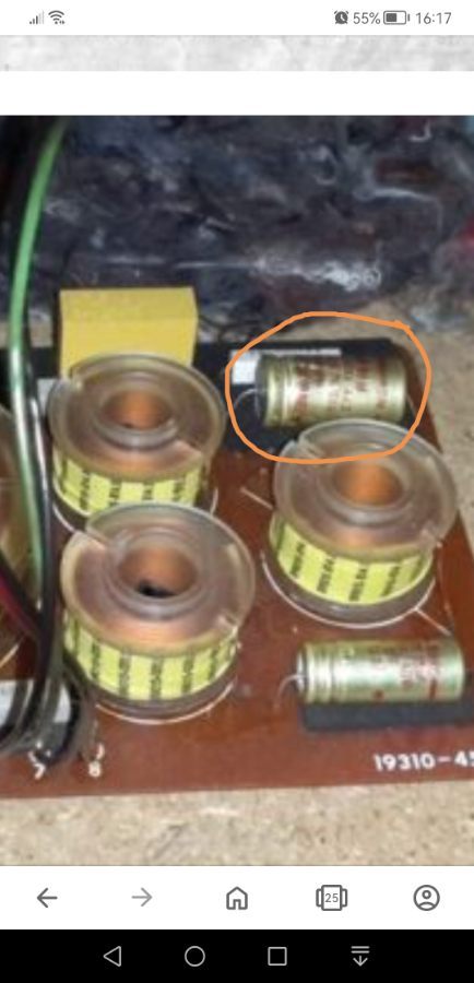

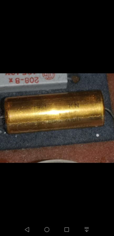

Super, dziękuję. Muszę zweryfikować swoje zwrotnice, jeden kondy jest inny,a tu są wszystkie tej samej firmy, a nie ma możliwości odczytania z niego wartości. Screenshot_20230406_161743.thumb.jpg.08ac6d6238669881f9e8d0a4afbebf81.jpgScreenshot_20230406_161825_com.android.gallery3d.thumb.jpg.ee85cbda0e89461a5b7f004ba395426f.jpg
Tak wyglądają moje zmodernizowane zwrotnice w kolumnach Grundig Box 1500a Professional. Schemat zwrotnic otrzymałem wcześniej od Kolegi Davon, którego serdecznie pozdrawiam! Te duże kondensatory przed umieszczeniem w skrzynkach kolumn zostały dodatkowo delikatnie "podklejone" do płytki klejem na gorąco, aby nie wpadały w drgania i wibracje podczas grania. Oryginalne kondensatory elektrolityczne bipolarne "FRAKO" wyrzuć od razu! Po ok 40-45 latach nie trzymają już parametrów. Wysoki ESR na poziomie 5,6 ohm, upłynność ok. 6-7%. Najlepsze współczesne foliowe MKT/MKP. Ponadto zmienione rezystory na metalizowane, bezindukcyjne.
Jak wrażenia po? Dałeś im się wygrzać? te kwadratowe też nie trzymały parametrów?

W pierwszej kolejności zainstalowałem te kondensatory i rezystory w moich Grundig Box 450 Professional. Różnica od razu widoczna (a raczej słyszalna) na korzyść. Więcej wysokich i pełniejszy bas. Teraz "wygrzewają" się wraz z RDMOREM 5102. Te Grundig 1500a Professional z kolei pracują z amplitunerem TANDBERG TR-2040 więc na efekty trzeba jeszcze poczekać ale i tak jest lepiej niż przed. Chociaż w tych kolumnach moim zdaniem basu jest trochę za dużo ale zobaczymy w przyszłości jak się "wygrzeją". Miałem kiedyś Grundig Box M 1500 te plastikowe 100W/4 ohm, tam było jeszcze więcej basu. No ale tam głośnik basowy 10" (25 cm). Ostatnie zwrotnice jakie zmodernizowałem to te z Grundig Box 330a. Te z kolei "wygrzewają" się z JULIĄ Stereo. Teraz za bardzo nie ma czasu na koncertowanie bo idą Święta i mnóstwo roboty. I na koniec moje pytanie do Kolegów. Jak długo powinny się "wygrzewać" kondensatory w zwrotnicach ? Bo to jedni mówią o 100 godzinach a jeszcze inni że ok. 300 godzin.

Te kwadratowe trzymały parametry ale jak wszystkie, to wszystkie. Może kiedyś przydadzą się w innym projekcie.

Są lepsze ale cena też zwala z nóg !! Te Monacor są chwalone, mają dobrą opinię i przystępne cenowo. Chociaż za cały zestaw do dwóch zwrotnic wraz z rezystorami zapłaciłem ok. 250 zł (te 47 uF po 60 zł szt.). Nawet na Aliexpress foliowe Audio osiągają ceny horendalne, a i czeka się całymi tygodniami na dostawę.
