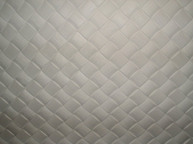

Witam co myslicie o takich panelach na sufit czy maja wplyw na dzwiek.

Koszt 150zl razem z klejem . Ladnie to wyglada ,czysto . A czy ma wplyw na dzwiek to napisze tak: W o mnie jest napisane jaki mam sprzet a byl u mnie kolega ktory posiada miedzy innymi Audio neta i kolumny Yarisy kable za ponad 3000 srebne i za glowe sie lapal jak to gra u mnie i nie slyszal takiego dzwieku.Sam bylem na AS i tam sluchalem sprzetu za kilkanascie tysiecy zl. i mnie nie powalil na kolana.
Wszystko co jest w pomieszczeniu ma wpływ na dźwięk. Dużo większy niż kable, które wielu podobno słyszy, dużo większy od często bezsensownych przeróbek wewnętrznych układów.
Pytanie tylko w którą stronę modyfikuje to dźwięk? Nie wiem czy zapoznałeś się z teoriami pola dźwiękowego, bliskie i dalekie pola, i takie tam różne zasady. Wówczas można kombinować w kierunku jakiegoś celu.
Ogólnie: częściowe wytłumienie sufitu jest zalecane. Tylko czy te panele tłumią, czy odbijają?
Witam przed remontem w pustym pokoju wstawilem sprzet DUDNILO .Te kasetony maja uskok 0.5cm, jest tych uskokow sporo.Tu kolega cos pisze o szumach .....nie wiem o co chodzi jakie szumy??????? TO NIE Amator 2B .Trojmiasto zapraszam na odsluch. Mam tez inne ustroje za kolumnami i na scianie za plecami naprzeciw sprzetu, oraz kwiaty.Kable wnosza cos tam ale uspokajaja , lagodza dzwiek ,przestaje byc ostry ,a ustroje akustyczne wypedzily mi bas z rogow na srodek pomieszczenia .Poprawila sie glebia ,dynamika a wokale to pierwsza klasa DIANA KRALL.
Wyglądają obrzydliwe... nawet jeżeli (jak piszesz) mają wpływ na dzwięk. Są estetyczniejsze i efektywniejsze metody poprawy akustyki 'sufitu'.

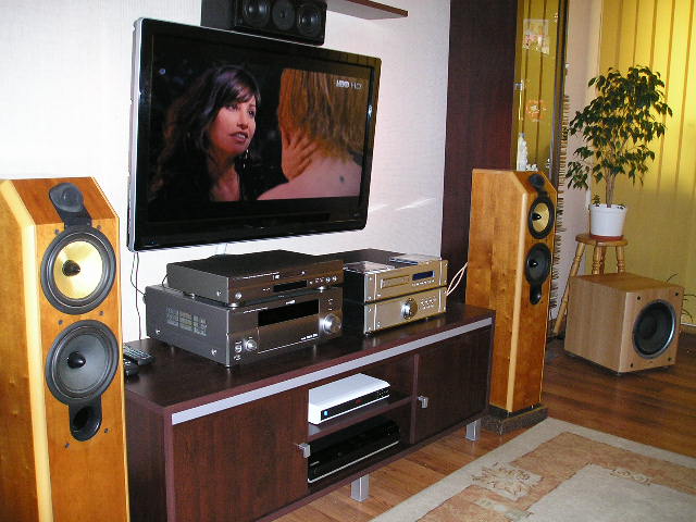

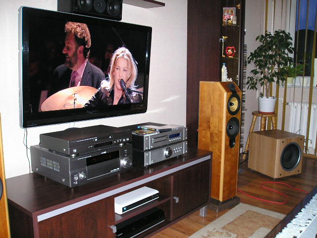

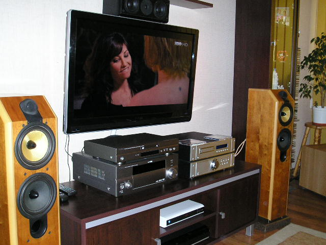

Witam . Sluchaj mi tez nie bylo na reke klejenie tych owych paneli, ale ze mieszkam na 4 pietrze robilem rozne cuda aby sufit byl prosty nie popekany .Przez srodek pokoju przechodzi plyta a wiadomo ziemia sie rusza , niedaleko pociag przejedza , jest ruchliwa ulica,przeladowane tiry. Co jakis czas pekniecia sie pojawialy jak ktos przyszedl to patrzyl sie na sufit mnie to wk...lo.I tak postanowilem ze beda kasetony. Nie zaluje bo kazdy zamias gdekac jak kura, podziwia ze jast w jakies sali ,kinie czy teatrze.A jak wieczorkiem podswietle delikatnie to caly pokoj zamienia sie w cos smakowitego i ta muza czy film z dvd lub blu-ray albo hd discowery wrazenia niesamowite ?????
Wrzuce za dnia bo wieczorem to ciemno jest a aparat slaba lampe ma.Zdjecia nie pokarza tego co oko widzi na zywo ale ok.
Diana Krall Za mocna lampa jest ciemno i naswietlila caly klimat pokoju.
Panele są ok. Najtańszy sposób wyciszenia pokoju. Dodam że tłumić można zarówno przez pochłanianie jak i przez rozpraszanie.
Trochę mały skok klinów ograniczy działanie do wysokich częstotliwości.
Ja szukam paneli zrobionych z luźno zestalonych włókien np. styropianowych o skoku klina kilku cm.
Ja mam podobny problem z sufitem. Tzw. cegła żerańska się to bodajże nazywało. W dodatku nie tynkowane normalnie tylko takim syfem grubości 2 mm, który się na łączeniach płyt wykrusza i jest tak cienki, że ani jakiej siatki (i na to tynk) połoźyć ani innego sposobu bo widać wybrzuszenia. Zdradzisz czym kleiłeś styropian do sufitu?
Slaw, ale to co stoi na sterowniku AV to radziłbym zdjąć bo nad sterownikiem (SR) powinno być minimum 10 do 20cm "powietrza", zależnie od producenta. Elektrolity Ci tam powysychają. Tak sobie już skopałem jeną maszynkę - spociła się.
