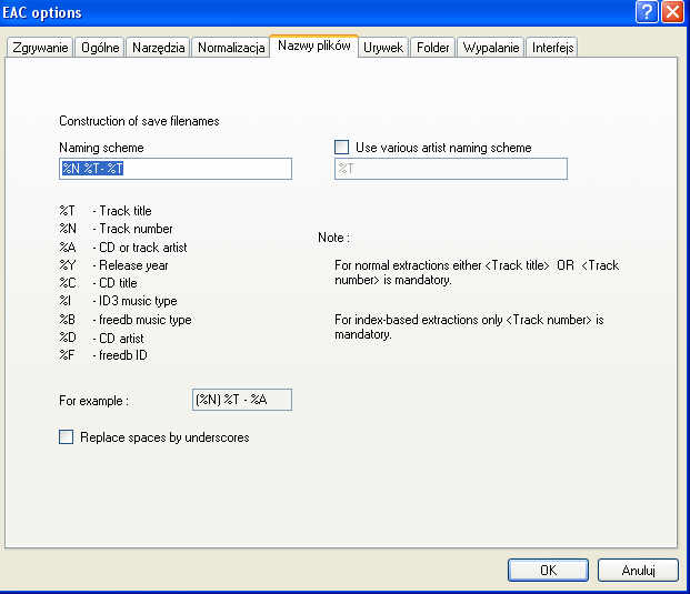

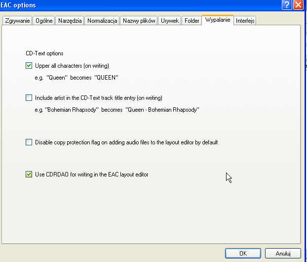

istawienia, moge CI dac save ustawien w pliku cfg.

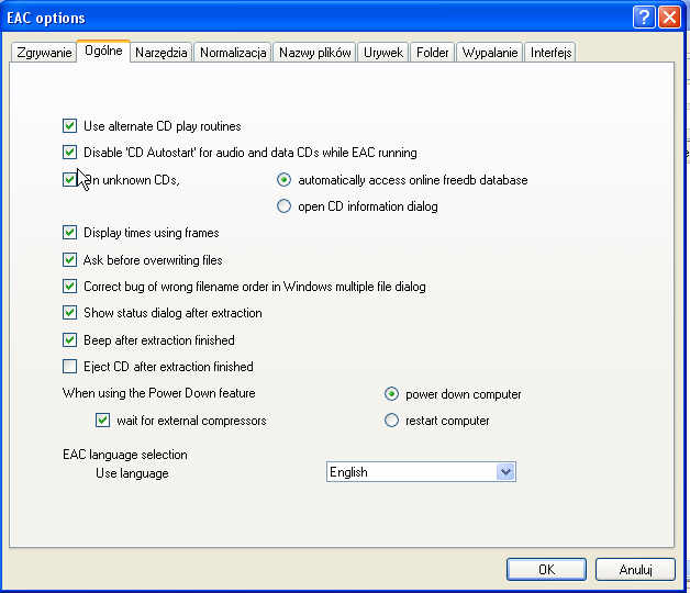

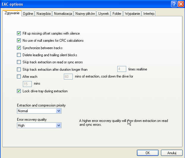

ustaw. napedu ind.
Jak chcesz mieć jak najlepsze odwzorowanie w mp3, to zainwestuj w dBpowerAmp Reference, ma również ultra-bezpieczne algorytmy odczytu płyt, a co najważniejsze kodek FhG do mp3, dźwiękowo bliższy oryginałowi niż LAME. Do lossless polecam Ape Normal, koduje szybko jak FLAC level 5, a plik zgnieciony lepiej niż w level 8. Tyle na temat.
>majmaj, dopiero teraz spojrzalem w opcje... jakiej ty wersji eac uzywasz? bo ja np w zgrywanie
>wogole nie mam opcji 1 2 i 3 (tych od gory)...
- nieaktualne.. pomylilem sie...
