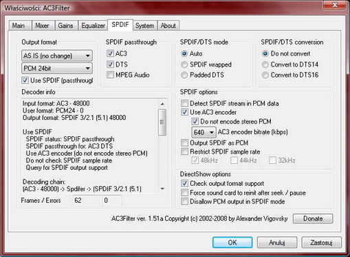

Witam zastanawiam sie czy mam wszystko prawidlowo ustawione w AC3. dziwek idzie mi cyfrowym spdif do ampli. oblukajcie czy mam wszystko dobrze. Bede wdzieczny.

niby tak ale ja zrobilem screnna zakladki SPDIF czyli tam mzona zmieniac ustawienia samego sygnalu cyfrowego.
Ustawienia na zdjęciu są ok,i można w nich ustawić jak ma być wykrywany dźwięk,oraz nie wielkie modyfikacje np:kHz,ale będą działać tylko wtedy jeśli filtr jest domyślnym dekoderem.Jeśli ampli dekoduje dźwięk to filtr jedyne co może zrobić to np:zmienić dźwięk do postaci z 96 do 48kHz i przede wszystkim zapobiec miksowaniu przez system do stereo.Nie widzę potrzeby grzebać w tych ustawieniach jeśli dekodowaniem ma zająć się ampli.

Przeinstalowałem system i w ustawieniach SPDIF jest: "SPDIF status: No data".
Brak dźwięku przestrzennego jeżeli jest w takim formacie nagrany film.

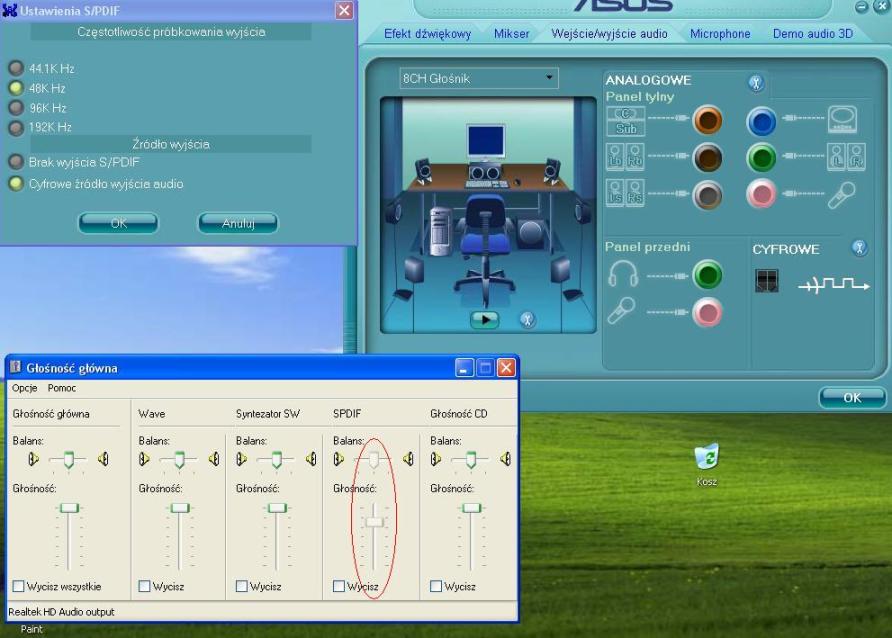

Według mnie trzeba ustawić odpowiednie urządzenie z którego ma wydobywać się dźwięk, a mianowicie "Cyfrowe urządzenie wyjściowe (SPDIF)" u mnie wszystko działa jak należy ;)
Jakie mam ustawić urządzenie? Wszystko mam zaznaczone.
Zastanawiają mnie 2 rzeczy:
1 Dlaczego suwak głośności SPDIF jest nieaktywny?
2 Dlaczego w AC3 status SPDIF jest "no data"?
Czy ktoś wie co może być nie tak.
Jest to komputer stacjonarny na płycie asusa z wyjściem coaxial i optical.
Podłączenie jest bezpośrednie opticalem do amplitunera.
Zaznaczam że w stereo jest OK jak odznaczę SPDIF w np. PowerDVD, jeżeli nie odznaczę SPDIF wcale nie ma dźwięku.
