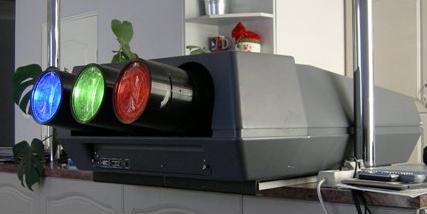

Budując swoje kino domowe miałem do czynienia z dwoma tego typu urządzeniami - Barco Vision 1600 HDTV oraz Barco Graphics 808s. U mnie została 808s z uwagi na zdolność wyświetlania obrazu full HD.
Jak radziliście sobie z ustawieniami wszystkich parametrów obrazu, czy znacie osoby zajmujące się w Polsce serwisem tego typu urządzeń...itp, itd.
Na początek wrzucam fotki moich zabawek ;-).

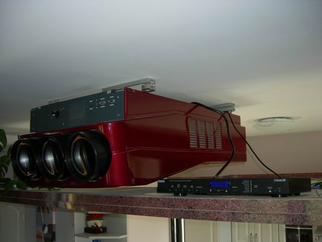

dawno nie odwiedzałem tej stronki, a tu coś się jednak dzieje :-). Cały czas jestem użytkownikiem BG808S i choć czasami pojawiają się jakieś powody do zmartwień to jednak póki co nie planuje jego zmiany. Poza nim większość sprzętu kinowego poszła do wymiany. Procesor DVDO HD został wymieniony na DVDO VP50, pojawiła się końcówka mocy Bryston 4B ST oraz wzmak Yamaha DSP Z7. Możliwość odtwarzania dźwięku HD doprowadziła do podjęcia próby podłączenia obraz HD z PS3, ale niestety w trakcie manewrów kablowych spalił się zasilacz od procesora...wrrr, tak więc kino chwilowo zamknięte:-(.
Co do moich dotychczasowych doświadczeń z BG808S to największy problem miałem z ustawieniem poprawnych barw na projektorze po podłączeniu nowego procesora. Tak naprawdę to brakuje mi lokalnej firmy (Toruń) wyposażonej w odpowiedni sprzęt, której po prostu mógłbym to zlecić. Pomimo ostrej walki na niektórych filmach zamiast koloru czarnego mam kolor brązowy (bardzo ciemny ale brązowy). Troszkę pocieszyło mnie to, że podczas ostatniej wizyty w kinie zobaczyłem też brązowy kolor zamiast czerni (może już mi po prostu wzrok siada...) Ponadto czasami bez wiadomej przyczyny rozjeżdża się ustawienie zbieżności lamp i trzeba je korygować ręcznie. Ale pomimo tych wad takie kino daje (dawało) też duuuużo radości :-). Od kilku lat nie posiadamy telewizora, oglądamy tylko filmy. Doprowadziło to do tego, że mam spore problemy ze skupieniem uwagi podczas wizyt u rodziców u których TV chodzi na okrągło - wkurza skaczący ostro w górę poziom głośności przy puszczaniu reklam. Niestety to jest taka tendencja, która wchodzi też do kin... Płacę za bilet i zamiast spokojnie oglądać zwiastuny i film to jestem katowany widokiem podpasek, chipsów i innego badziewia, które nastraja mnie nerwowo przed seansem. Jak tak dalej pójdzie to zaoszczędzę parę złotych... na biletach..;-) Pozdrawiam wszystkich poszukiwaczy wrażeń kinowych w domu.
