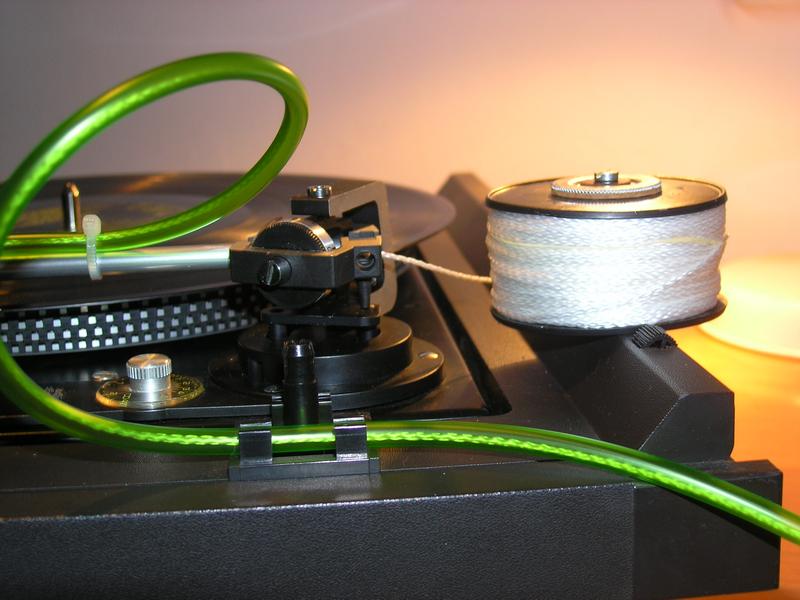

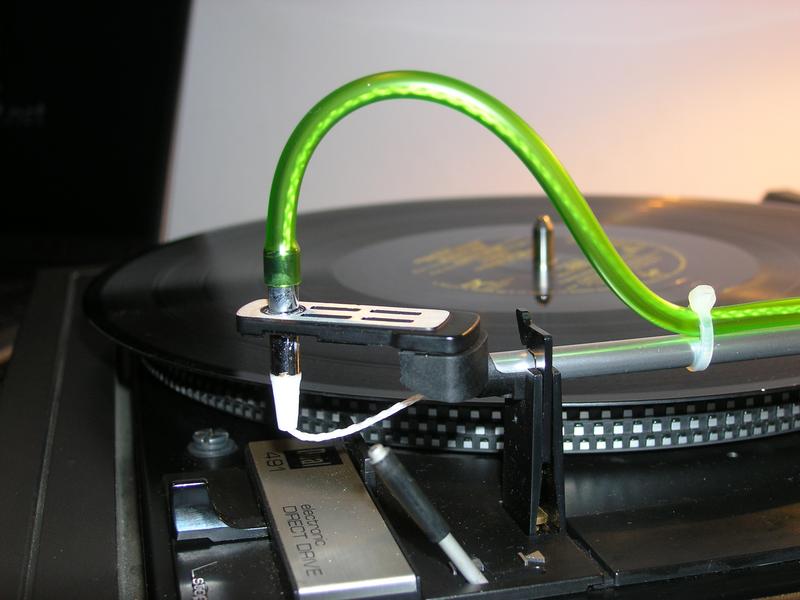

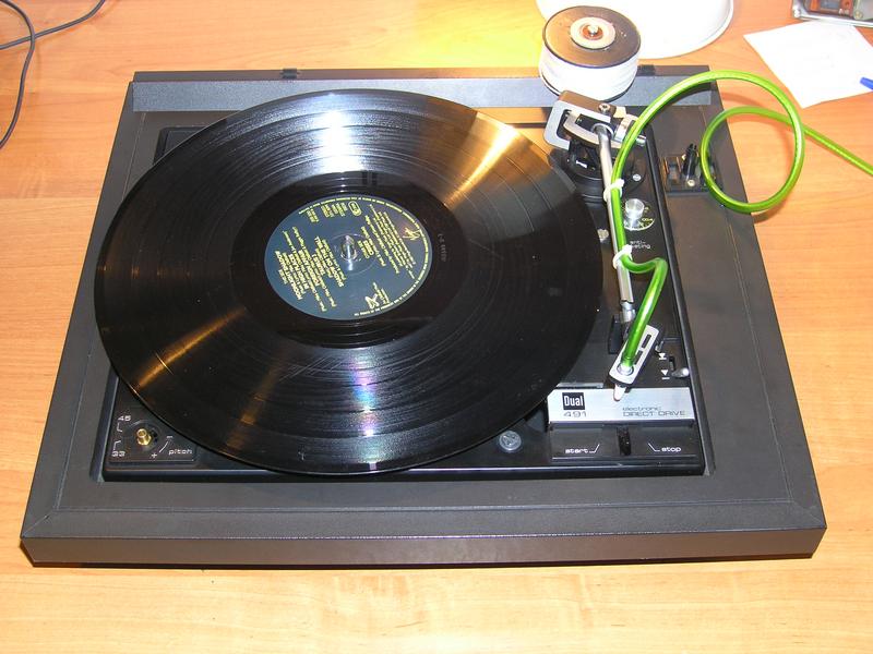

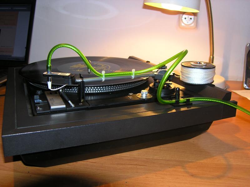

Zainspirowany zawartością http://www.instructables.com/id/Make-your-own-professional-record-cleaning-machine/ i wpisami w wątku o myjce Knosti, postanowiłem wykorzystać pozostałości po Dualu 491 i wykonać myjkę "próżniową".
Szczegóły konstrukcyjne widać na zdjęciach poniżej.

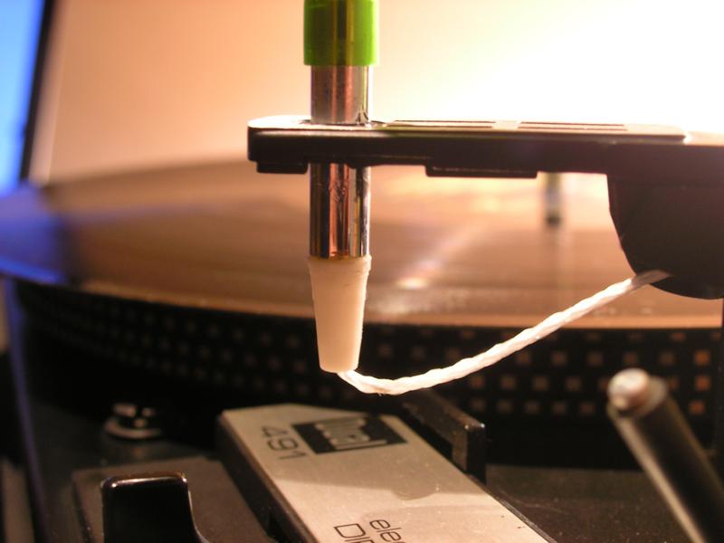

Element ssący to teflonowa końcówka odsysacza do cyny, wklejona w rurkę metalową.
Rurki kupiłem w sklepie zoologicznym.
Metalowa skuwka zamocowana w koszyku, to fragment starej anteny teleskopowej od jakiegoś radia. Skuwka wklejona jest na "kropelkę" w otwór wywiercony w koszyku.
Szpula z nylonowym sznurkiem zakupionym w OBI, jest umieszczona na metalowym trzpieniu przykręconym do chassis gramofonu.
Sznurek o średnicy 1,3mm przeprowadzony jest przez ramię gramofonu.
Napęd myjki jest niestety ręczny, silnik umieszczony pod chassis jest tylko atrapą.
Planowany środek myjący to 1 część izopropanolu cz.d.a na 4-5 części wody destylowanej (aptecznej) + 1 kropla Fotonalu.

Pierwsze próby czysto mechaniczne, na płycie testowej i z wykorzystaniem zwykłej wody, wypadły pomyślnie. Niestety średnica sznurka 1,3mm okazała się zbyt duża. Zamyka on prawie całkowicie światło końcówki teflonowej i ssanie jest zbyt słabe. Bez sznurka, odsysanie jest prawidłowe.
Wniosek: nić musi mieć średnicę co najmniej o połowę mniejszą, od średnicy otworu w końcówce teflonowej.

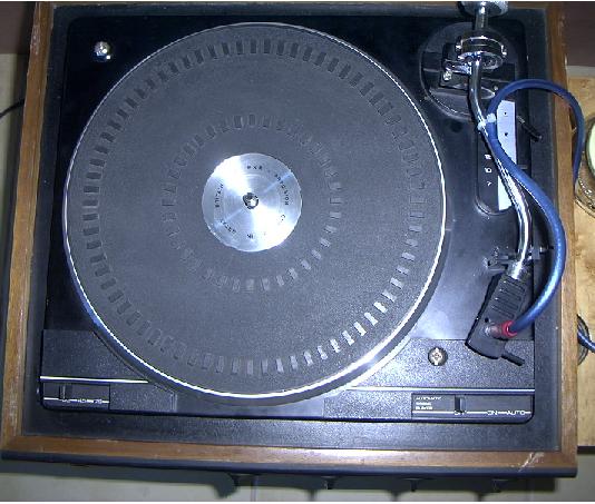

Zrobiłem swoja myjkę ze starego gramofonu . Niestety porażka .Nie zasysa wystarczająco mocno . Odkurzacz ciągnie powietrze wszystkimi otworami i szczelinami a nie przez rurke której średnica w moim przypadku to mokoło 3mm . Uszczelnianie odkurzacza nie ma sensu . Co robić ?
...there is no spoon...
zdjęcia

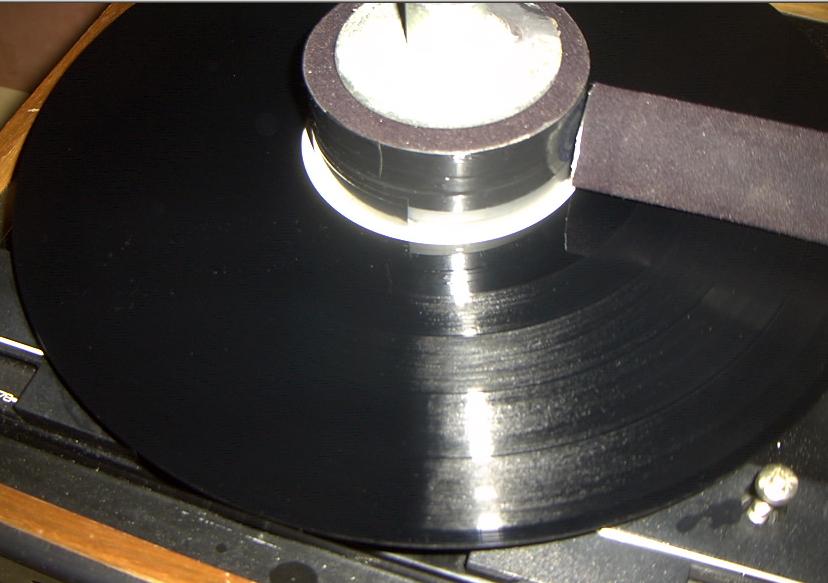

Myjka zakończona . Śsie aż miło ;p . Koszt około 100 PLN w tym :
- stary gramofon z napędem bezpośrednim ( pasek sie nie nadaje - będzie się ślizgał )
- rurki , zaczepy montażowe i przegub z supermarketu budowlanego
- okleina welurowa samoprzylepna
- trochę wkrętów do drewna , podkładek
- kawałek MDF-u
- docisk z magnesu od starego głośnika ( doskonale się przytkleja do stalowego talerza )podklejony od spodu samoprzylepnym welurem
- zakręcany korek od buteli do zatkania rurki - może byc od gorzałki :-)
- odkurzacz ( ja mam piorący więc nie ma problemu z gromadzeniem płynu myjącego ale jesli ktoś nie ma to musi dorobic pojemnik ) , pędzelek , strzykawka , pojemnik do mieszania składników płynu
- i oczywiście płyn myjący ( 20% izopropanol , 80% woda destylowana , pare kropel fotonalu )
Tu na kawałku płyty widać jak ściąga płyn . Po paru obrotach płyty jest zupełnie sucho - do tego stopnia ,że przyssawka nie ma się po czym ślizgać i zatrzymuje płytę :-) Wtedy wiem ,że płyn jest w 100% odessany . Na drugim zdjęciu pędzel + docisk .
Słabe zdjęcia . W rurce jest wycięty podłuzny otwór o szerokości około 2 mm . Samoprzylepny welur nakleiłem na rurkę a nastepnie wyciąłem w nim nożem ogrodniczym otwór taki jak w rurce .
Pierwsze wrażenia są takie jakby średnica nabrała wyrazistości i kolorytu a góra ostrości i detali . Bas bez zmian . Ogólnie poprawa jest bardzo subtelna . Pewnie dlatego ,że płyty , które kupuję sa nowe lub myte przez sprzedawców jeśli pochodzą z rynku wtórnego . Ilość trzasków , szumów niestety bez zmian .
Jeżeli płyty nie są zakurzone to trudno się spodziewać dużej redukcji trzasków pochodzących zapewne z mikrozarysowań. Poprawa średnicy i góry to ewidentny efekt czyszczenia. Sama myjka to jest to o co chodzi. Naprawdę trudno mi uwierzyć że Nitty gritty za 2500 da lepsze efekty. Pozdrawiam
