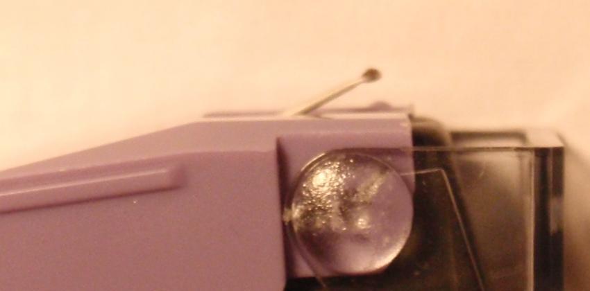

Witam. Zakładam wątek dot. czyszczenia igły gramofonowej. Po zakupie wkładki at 440 MLa "przeleciałem" cała kolekcję płyt z czgo większość to zdobycze z allegro i ebaya. Oszywiście niektóre były dokumentnie zasyfione więc w ruch poszła szczoteczka karbonowa, a potem płyn do czyszczenia płyt Rellop'a. Po jakimś czasie dźwięk z wkładki stał się mało czytelny i lekko przesterowany, zabrałem się za ponowne ustawianie styczności, antyskatingu, wyważenia itp (patefon to Technisc 1200 MKII) i nic... Z braku lupy wziąłem cyfrówkę i trzaskałem foty w trybie super makro i co? I zamiast igły jedna wielka gała brudu!!! Szybka reakcja, wizyta w sklepie i już miałem kupić płyn do czyszczenia igieł Reloop'a ale coś mnie tknęło i powąchałem :-] ten sam zapach który mam jako płyn do czyszczneia płyt. Wziąłem szczoteczkę załączoną do wkładki i wystarczyło parę machnięć a brud zniknął! W ząłączeniu fotki.

c.d. Już prawie spisałem ją na straty ale znowu jest krystaliczny dźwięk. I mam jeszcze małe pytanko: kupiłem na ebayu the wall floydów, sprzedawca z Anglii opsał płyt jako NM więc licytowałem do upadłego jakieś 8 funciaków :-] jakie było moje zaskoczenie kiedy płyta przyszła i okazało sięże na stronie 2 zaraz przy labelu jest matowy prostokąt 2x4cm!!! Reklamacja, gośc zwrócił mi kasę i nie chciał płyt spowrotem :-] dodam że wyglądają jakbym je kupił wczoraj w tłoczni!!! Otwory nieużywane, żeby położyć płytę na talerzu muszę ją docisnąć, okładki wkładki jak nowe tylko ta matowa plama, słychać takie szzzzzzzzzz szzzzzzzzz przy każdym obrocie jak igła przejeżdża. Czyściłem Reloopem ale nic. Mam jeszcze zamiar podejść do sklepu w Wawie przy Nowym Świecie, tam za 6 pln czyszczą płytę na Nitty Gritty (chyba) może coś to da. Spotkaliście sięz czymś takim?

...a tak wracając do syfów na igle, czy na tym drugim zdjęciu w miejscu mocowania cantilever'a nie zebrał mi się przypadkiem cały ten brud zbity w kłaczka? Tak to jakoś podejrzanie wygląda.

Jeszcze uwaga co do owego czyszczenia igieł. Ortofon w instrukcji do swoich wkładek z nowej serii 2M podaje: "...We do not recommended the use of propyl alcohol (or other cleaning fluids) for cleaning the cartridge, as the diamond cement as well as the suspension system could be seriously damaged and thereby ruin the cartridge...".
Osobiście czyszczę igły właśnie alkoholem izopropylowym i muszę powiedzieć, że ów "cement" jest niezagrożony. Igłę w cantilewerze trzyma kropla jakiejś (chyba?) żywicy epoksydowej, najwyraźniej odpornej na działanie alkoholu. Mówię tak na podstawie doświadczeń z igłami 5-6 różnych producentów. Ale zawieszenie? Tu mam pewne wątpliwości, bo wykonywane jest ono z rozmaitych materiałów - czasem twardszej gumy, czasem gąbczastej gumy neoprenowej, czasem jakby z jakiejś gąbki albo z dziwnego "filcu". No sam nie wiem, tu alkohol potencjalnie mógłby chyba coś uszkodzić. Ponieważ ja nie posiadam odpinanych headshelli, to czyszczę igłę zamontowaną w ramieniu, zawsze skierowaną tipem w dół. W takim wypadku szkodzić mogą co najwyżej opary tego alkoholu, przedostające się z pędzelka do wnętrza wkładki. Nie można natomiast czyścić igły tak jak to pokazał Thrak, czyli leżącej "na plecach", bo alkohol spłynie po cantileverzee do wnętrza wkładki i może być nieszczęście.

Igła była czyszczona w pozycji pionowej czyli łeb wkładki opadał w dół :-) myślę że nic nie kapneło do środka bo płyn szybko paruje a po drugie smyrnałem tylko końcówkę pędzelka w kropelce tego specyfiku. Aczkolwiek spróbuję nastepnym razem trzymać wkładkę w pozycji takiej w jakiej jest zamontowana w ramieniu (mam o tyle łatwiej że wyjmuję ją razem z head-shellem, bo to 1200 :-] ).
