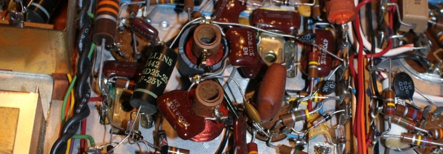

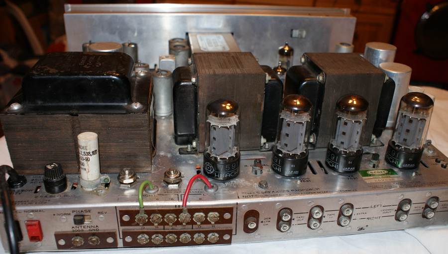

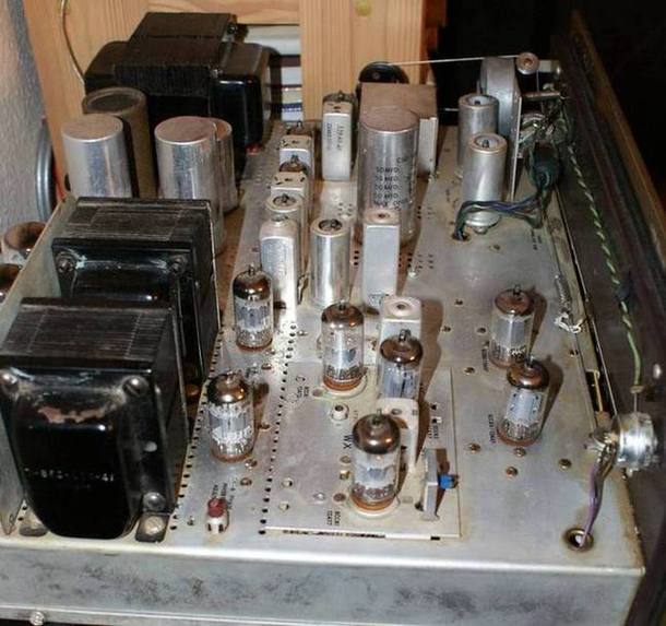

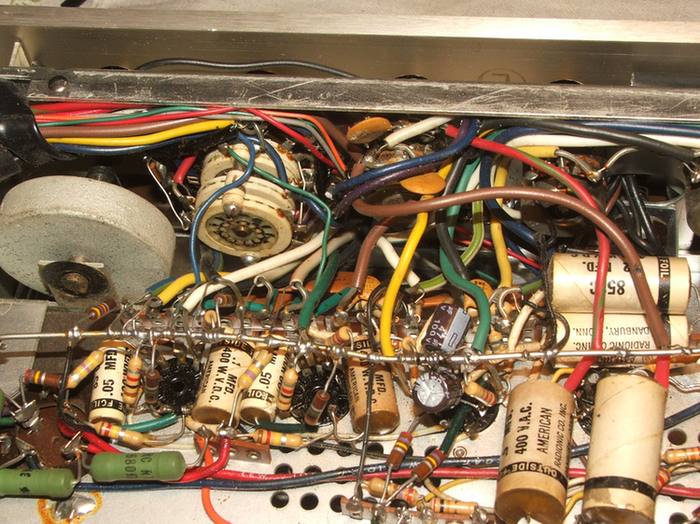

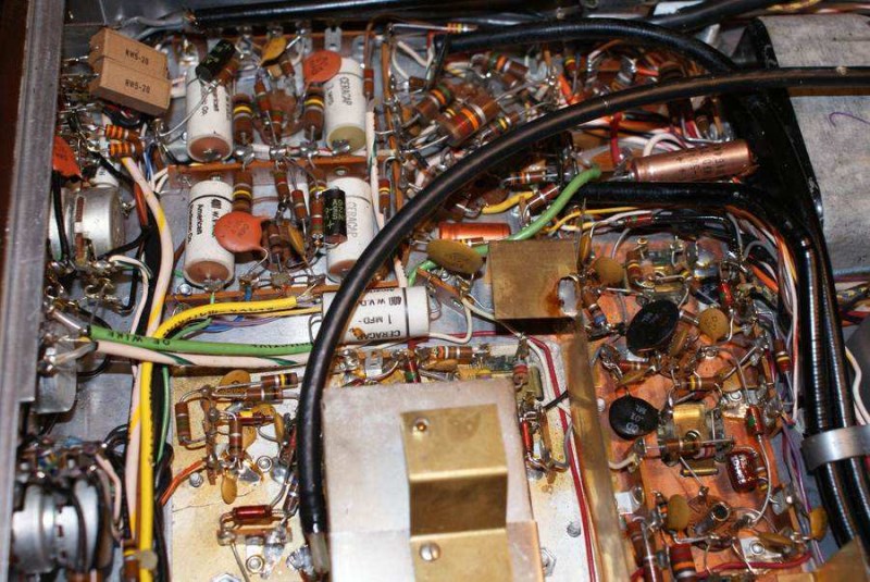

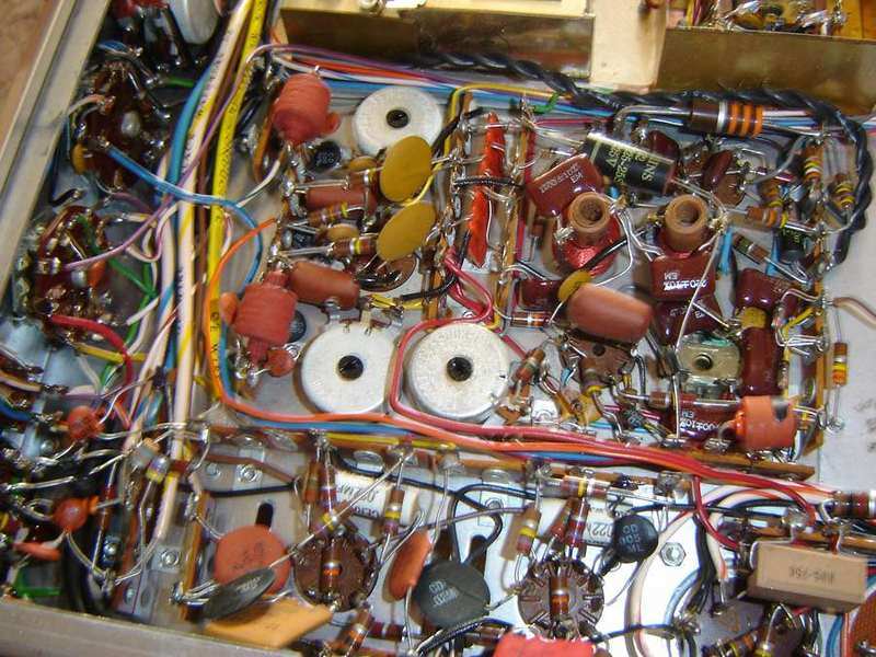

Ciekawie wygląda montaż powietrzny. Rzut oka na „drutologię” ujawnia dlaczego amerykańskie sprzęty były drogie. Jakość montażu to prawie „militarny” sprzęt na porządnych podzespołach. Całość chassis to aluminiowa blacha miejscami wspomagana miedzią. SCOTT pisał, że stosowanie niemagnetycznego aluminium zmniejsza poziom szum i dudnień, a dodatek w pewnych układach blachy miedzianej poprawiał parametry elektroniki. Sprzęt bez zbytniej ingerencji gra jak 40 lat temu. STEREOMASTER 340B pozbawiony jest „klatki”. Bardzo duża ilość sprzętów audio w latach 60-tych była produkowana do montażu w konsolach, a do tego amerykanie woleli obudowy z drewna lub materiałów drewnopodobnych.

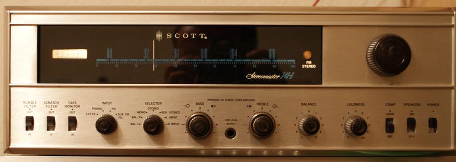

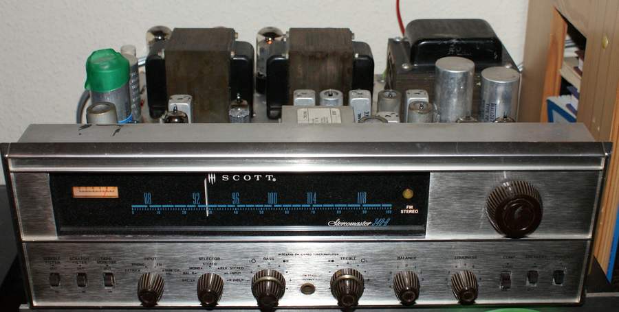

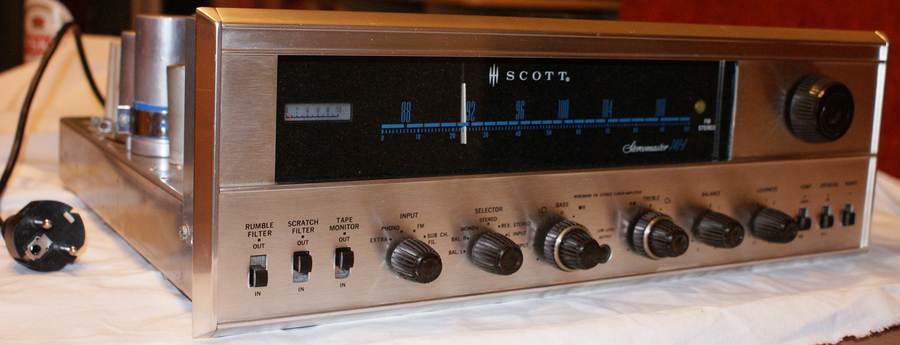

SCOTT 340B przy pracy. Skala świetnie się prezentuje przy słabszym oświetleniu, jest ze szkła, nadruk z farby spirytusowej i podświetlenie z boku (nie widać żarówek). Dekoder ma układ automatycznej pracy mono/stereo sterowany siłą sygnału. I do tego działa bardzo zdecydowanie. Nawet przy relatywnie małych szumach lampka stereo gaśnie i posłuchac można tylko mono.

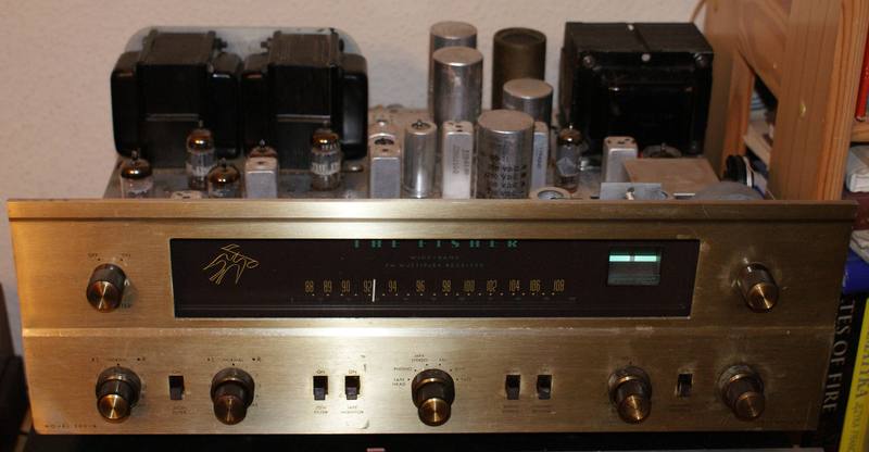

Amplituner FISHER 500B

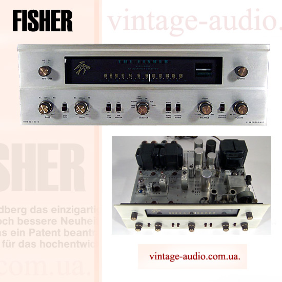

Następna z doskonałych konstrukcji "Made in USA". Sama nazwa mówiła sama za siebie, bowiem Avery Fisher założył i prowadził firmę, która pozostawiła po sobie kilkadziesiąt modeli sprzętu. Dzięki swej jakości są wciąż poszukiwane ( i działające ). 500B to mniejszy brat większego modelu 500C. Różnica polega na prostszej głowicy UKF z jedną ECC85, braku wtyku na słuchawki i minimalnych zmian w elektronice. Lampy końcowe to 7591 dające moc w układzie Push&Pull 2 x 35 W. Ciekawostką konstrukcji 500B jest mała ilość typów lamp zastosowanych w konstrukcji. W głowicy 1 x ECC85, tor pośredniej częstotliwości to 4 x EF94, tor wzmacniacza audio z lampami sterującymi (i jedną w dekoderze MPX) to 7 x ECC83. Poza tym dekoder stereo prócz wspomnianej ECC83 ma 2 x ECC81. Lampy mocy to 4 x 7591. Dochodzi jeszcze lampa "magiczne oko" pracująca jako wskaźnik stereo EM84. Łącznie 19 lamp z sześciu typów. Opisany wyżej 340B ma 9 typów lamp z łączną ich liczbą 18 pokładzie. 500B ma jak na tak prostą głowice doskonałą czułość z bardzo dobra separacją. Dekoder MPX to bardzo dobry układ, stereo wręcz „widać” w głośnikach. Wskaźnik sygnału MPX działa nie tak jak przyzwyczailiśmy się, bowiem szerokość zielonego „paska” zależy także od siły sygnału na UKF-ie. Ale przecież dekoder to konstrukcja analogowa. Wzmacniacz korekcyjny i końcówka brzmią bardzo szeroko, regulacja pasma ma bardzo duże podbicie. Ciekawostką jest specjalne gniazdo na zdalne sterowanie min. głośnością. Imperialiści i w latach 60-tych byli leniwi i lubieli sobie ściszać przy łóżku. Ale poważnie to bardzo wiele w latach 60-tych ze sprzętów ma rynku amerykańskim było robionych pod montaż do ścian lub konsoli. Dlatego też nie miało obudów (jak ten model na zdjęciu) i dodatkowe gniazda do zdalnego sterowania.
Po ponad czterdziestu latach wystarczyła wymiana czterech kondensatorów sprzęgających i amplituner zadziałał "jak nowy". Bo i lampy są w nim prawie "wieczne" tzn. produkcji Telefunkena (ECC83, ECC81, EF94), Philipsa (ECC83), jedna prawdopodobnie MULLARD-a (ECC85) oraz RCA (7591). EM84 wymieniona na RFT. A jakość wykonania to prawie "militarna" produkcja. To samo można powiedzieć o podzespołach. Oszczędności nie było. Konstrukcja jest dość lekka jak na sprzęt lampowy stereo, bowiem chassis to aluminium. Wagę stanowią trzy transormatory, bowiem lekki jest też front wykonany z aluminiowej frezowanej blachy o grubości 5 mm i oksydowanej na piękny "złoty" kolor (czego na zdjęciu nie widać).
I front wraz z charakterystycznym logo FISHER-a na szklanej skali.
I front wraz z charakterystycznym logo FISHER-a (przypomina ptaka) na szklanej skali.

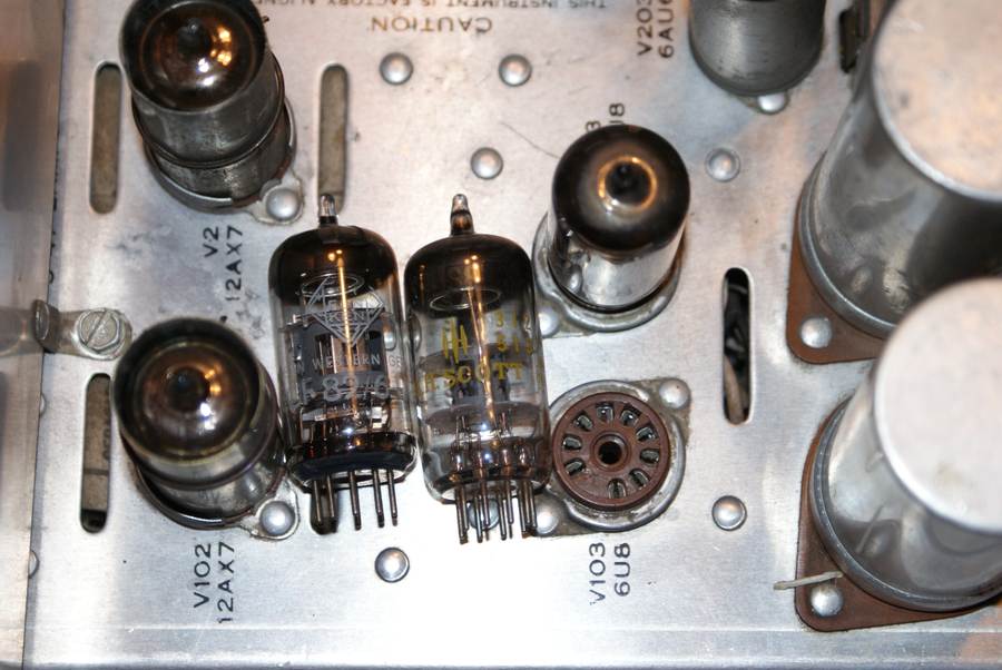

I dodatkowe zdjęcia. Zdjęcie frontu lepiej pokazuje jego kolor, a święcące "magiczne oko" EM84 dodaje uroku. Chassis z (z żarzącymi się lampami - co słabo widać) pokazuje 40-letnie aluminium. I dodatkowo zdjęcie kompletu lamp (prawie ), bo i 12AX7/ECC83 "Made in Holland" i "Made in West Germany", 6AU6/EF94 "Made in West(ern) Germany" (tego akurat państwa już nie ma :) i do tego "Telefunken". Jedyne amerykańskie lampy to 7591 produkcji RCA. Bo Europa tych lamp wówczas nie produkowała. Ale o dziwo teraz już tak. W amplitunerze są dwie pary takich lamp.
Dźwięk jak to w lampkach detaliczny. Brzmi bardzo ładnie. Radio dostarcza dobrej jakości sygnał, jest przy tym nadspodziewane czułe, a dekoder mimo iz analogowy pracuje bardzo dobrze. Do amplitunera przypięte są kolumny o dużej efektywności, nie ma więc potrzeby forsować go by słuchać głośno. Ale nawet ze starymi lampami potrafi napędzić bardziej "tępe" kolumny. Preamp gramofonowy to kolejna zaleta, na miejscu, w jednym klocku ma się "integre".

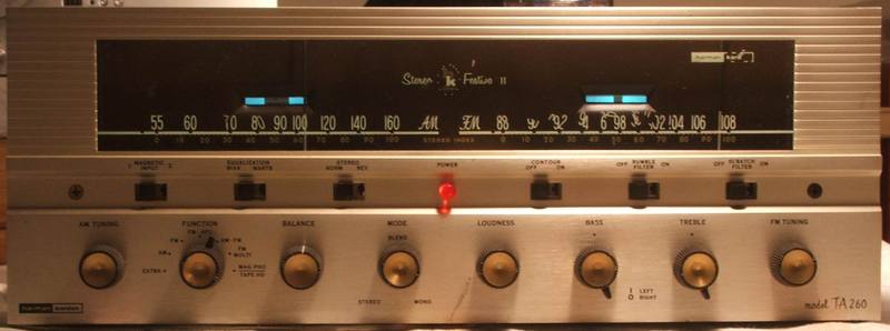

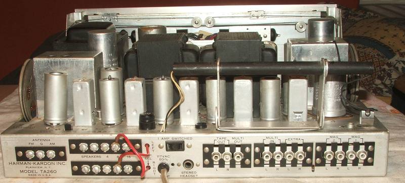

Poprzednikiem aktualnie istniejącej firmy Harman International Industries, Inc. była firma Harman Kardon Inc. Którą założyli dwaj amerykanie Sidney Harman i Bernard Kardon. Obydwaj spotkali się pracując dla innego znanego amerykańskiego producenta elektroniki powszechnego użytku firmy Bogen Company. Notabene chyba później współpracowali z tą firmą bardzo ściśle, skoro niektóre modele tych dwóch firm dzieliły wspólny design i stosowane lampy mocy. Harman i Kardon zaczęli w 1953 roku konstruując zaawansowany gramofon stereofoniczny. Byli też pionierami specyficznych amerykańskich konstrukcji zintegrowanych bowiem jako pierwsi skonstruowali zestaw zawierający tuner, preamp i wzmacniacz w zestawie przeznaczony do wbudowania do mebli. Jedne z bardziej znanych serii ich amplitunerów nosiły nazwę Recital i Festival. Pokazany na zdjęciach model Festival II TA-260 pochodzi z początku lat 60-tych i jest poprzez swą jakość i wytrzymałość typowym produktem HK z tamtych lat. Znane z innych amerykańskich produkcji aluminiowe chassis, gruby aluminiowy front podkreślający solidność konstrukcji. Dochodzi do tego dobra jakość podzespołów i dość porządny montaż. Ten model posiadał stereo w wersji „simulcast” czyli jeden kanał na UKF-ie, a drugi na falach średnich, dlatego też widać na froncie dwie gałki zmiany fal, dwie skale i dwa magiczne oka EM-84. Prócz tego można było przyłączyć zewnętrzny dekoder stereo korzystając z gniazd „Multi in” i „out” oraz ustawiając przełącznik funkcji w pozycji „FM Multi”. Użyte lampy mocy 7355 to też typowe znamiona HK z tamtych lat. Z bardziej znanych firm te 7355 stosowały tylko HK i może jeszcze Bogen. Lampa dawała w TA-260 moc 25 W na kanał w układzie P&P. W internecie są informacje, że była ona wersją rozwojową / przejściową pentody 6L6 /6P3S. Konstrukcja HK nie obciążała przy tym bardzo tej lampy i pracowała ona w dość „łagodnym” reżimie. Dlatego też większość modeli HK na tych lampach wciąż ma ich komplet na pokładzie. Co prawda 7355 nie ma zamiennika i nie jest już produkowana, ale dość łatwo można ją zastąpić przez wcześniej wymienione 6L6 lub 7591 a nawet EL34.
Prócz tego modelu oferowany był model o takiej samej konstrukcji, ale mocy mniejszej o połowę o symbolu TA-230. Podstawowa różnica polegała na zastosowaniu lamp końcowych 7408 pracujących z mocą maksymalną wzmacniacza ok. 12 W. Lampy 7408 to tzw. przemysłowe wersje znanych pentod 6V6 / 6P6S. Wyróżnia je wyższe maksymalne napięcie pracy. Dźwięk reprodukowany prze TA260 jest bardzo wierny i spokojny mający przy dość dużo „pałeru” - bo łącznie to co najmniej 50 W w sinusie. Generalnie jest to bardzo dobra konstrukcja z dobrej czułości tunerem FM. Poza tym posiada też przedwzmacniacz na gramofon z wkładką magnetoelektryczną, który pracuje na dwóch lampach 12AX7 /ECC83. Jak w każdej szanującej się firmie amerykańskiej lampy były sygnowane jako „Harman Kardon”.

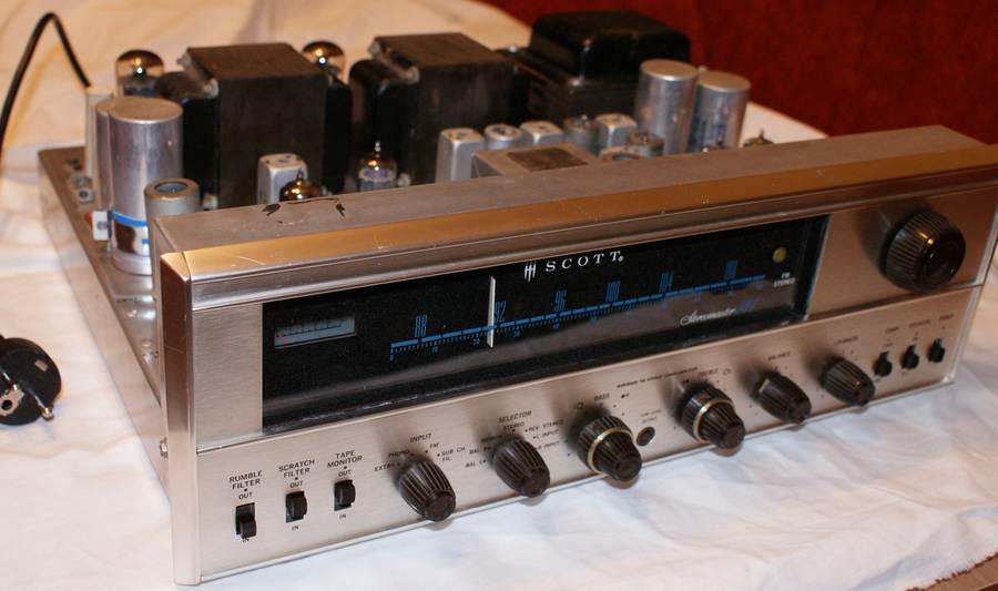

A oto zjawiskowy w tej części Europy i świata amplituner firmy H.H SCOTT model 340B. To prawie końcówka lampowych sprzętów; widać w nim już design z następnej dekady. Końcówka amplitunera to pracujące w Push&Pull ulubione za oceanem pentody mocy 7591 (a współcześnie produkowane na Słowacji) dające ok. 35 W mocy (jak to określają w instrukcji "music waveform") na kanał. Poza tym doskonałe amerykańskie podzespoły i porządny montaż. Jest specyficznie skonstruowany, bowiem SCOTT poszedł w "głębokość" i dzięki temu jego font ma wymiary tylko 42 cm x 15 cm, a głębokość to 38 cm.
Równolegle do tego modelu firma produkował jeszcze lampowe modele 345 i 380. Wszystkie te amplitunery różniły się między sobą drobnymi detalami jak np. odbiór zakresu AM, wskaźnik dostrojenia wskazówkowy czy też "magiczne oko". SCOTT 340B ma sporą moc i łatwo napędza "tępe" współczesne kolumny dając przy tym dynamiczny dźwięk. Czułość na UKF-ie (bo tylko na takim zakresie pracuje) bardzo dobra. Separacja stereo to wynik doskonałej konstrukcji dekodera MPX. Przedwzmacniacz na gramofon magnetyczny (z wejściami na wkładki magnetyczne o małym i dużym sygnale), AUX i magnetofon. Regulacja pasma w pętli sprzężenia zwrotnego - coś dla miłośników rockowo-popowego brzmienia. Cały tor przedwzmacniaczy na lampach ECC83 natomiast drivery to poczciwe "śmieciowe" ECF82. Egzemplarz ze zdjęcia ma oryginalne TELEFUNKEN-y. Łącznie 18 lamp. Ciekawostką jest zastosowanie prostownika w układzie GRAETZ'a do zasilania amplitunera. Rzadkość, bowiem większość innych wytwórców wybierała zasilanie poprzez znacznie mniej wydajny układ podwajacza napięcia
Sprzęty amerykańskie były z drobnymi wyjątkami produkowane na napięcie 110-117V. Ten egzemplarz pracuje teraz na 230V.
