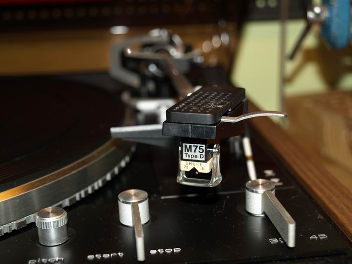

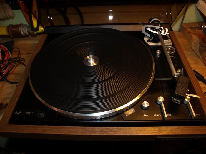

Stałem się posiadaczem wiekowego Duala CS 721 w stanie całkiem przyzwoitym, wyglada jakby miał mały przebieg, żadna śrubka nigdy nie była ruszana. Zamierzam usunąc stare smary i naoliwic pozostałe elementy. Wkładka zdaje sie nie jest orginalna, niestety igła jest wygięta (do wymiany), jeżeli ktoś posiada zbędną tego typu igłę proszę o info. Przy pierwszym uruchomieniu objawił sie brum ma poziomie który muzyka jest w stanie zakryc, może to wina igły.

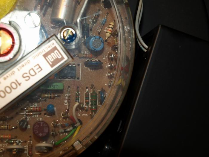

W dalszej kolejnosci wymiana kabli sygnałowych i rozdzielenie masy ramienia od sygnału, czytam w różnych wątkach aby użyc kabla sygnałowego o małym przekroju ( podłączyc 2 żyły - sygnał, masa a ekran zostawic), Obudowa ani silnik nie jest podłączona do masy i tuaj mam pytanie: Na zdjęciu jest fragment sterowania silnika po prawej stronie wychodzą 4 kable, 1 jest oznaczona odwróconą literą T - czy to jest masa? Połączyc ją z masą ramienia? Nie chcę ingerowac w nic co niezbędne, konstrukcja jest na tyle zaawansowana, że każdy ruch raczej zaskodzi niż pomoże. Jeżeli ktoś ma jakieś sugestie, to proszę o poradę.

Zaloguj się, aby zobaczyć treść (możliwe logowanie za pomocą ) manuale tego Duala. Najlepiej zrób jak w instrukcji, bez kombinacji. Jeśli trzyma obroty to OK.

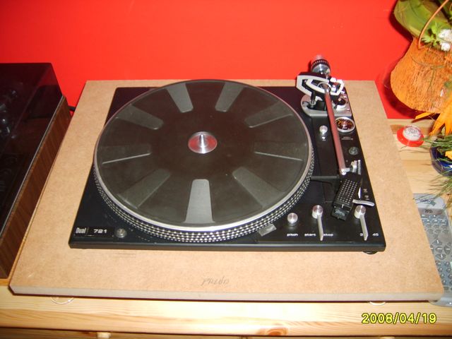

Witam posiadacza 721.Mam ten sam model tylko trochę nowszy,ale twój jest ładniejszy.Sprawdz czy oś talerza a zarazem silnika nie ma luzów,u mnie niestety jest niewielki luz.Jak będziesz wymieniał wkładkę to sprawdz czy blaszki przy połączeniu z koszykiem są czyste,u mnie były strasznie zaśniedziałe.Brumienia nie mam,a wszystko jest jak z fabryki.

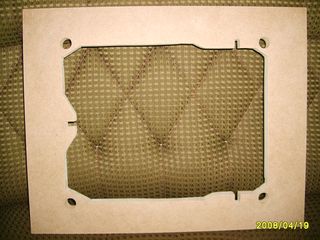

Aktualnie jestem w trakcie wykonywania nowej plinty,jest już sklejona z czterech warstw MDF,chciałem wstawić zdjęcie całości ale aparat odmówił posłuszeństwa,załączam zdjęcia z początku prac.
A tak z drugiej strony to uważam że duale, oczywiście nie wszystkie są troszeczkę nie doceniane.

Co do likwidacji połączenia koszyk ramię to najlepiej jest bez żadnego połączenia,tylko same kabelki,ale pużniej wymiana wkładki trochę upierdliwa,chyba zostawię tak jak jest,tylko dbać o czystość.
