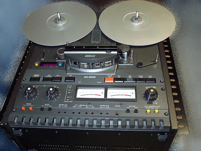

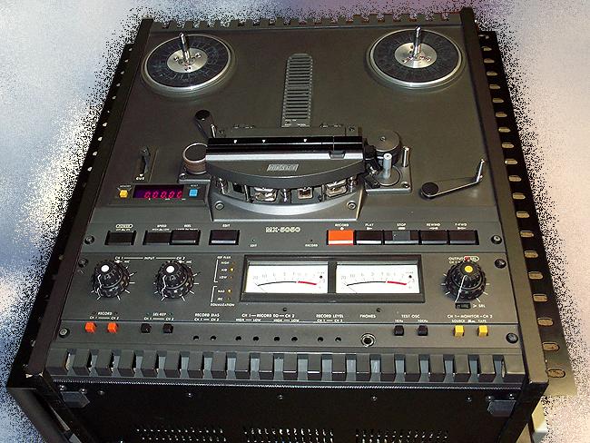

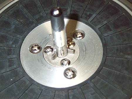

Zobacznie jak budowano nasze ukochane szpulowce, aż dech zapiera: Otari MX 5050 BII 2E on także ma ciekawe rozwiązanie na naby popatrzcie na to cudo:
Dziękuje Jacekk011 i Macrob za informacje na temat nab. W takim razie do mojego TEACA-3440 jakie mogły by być zamieniki, może mi ktoś podpowie. POZDRAWIAM
Naby Tascama są identyczne jak Teaca, ale to chyba nikogo nie powinno dziwić...
manius59>wszystkie, które wymieniłem wcześniej: Akai polecam w pierwszej kolejności, potem Uhery,Revoxy,Tascamy - wszystkie będą pasować.Różnią się tylko sposobem zacisku.WG mnie najlepiej robią to naby AKAI.Pozdr - Jacek
